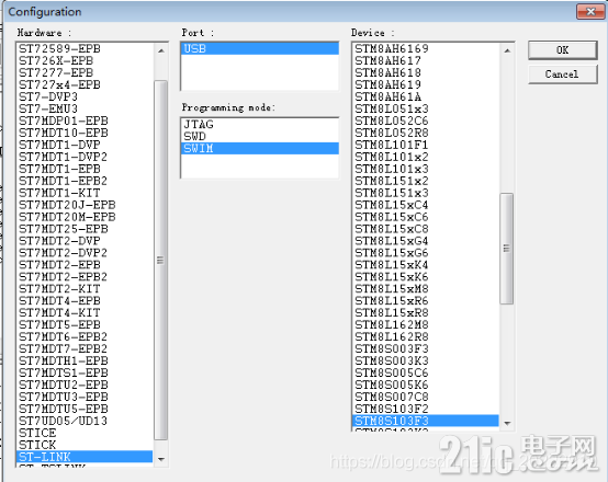

烧不进去程序
有时在烧写程序的时候会提示程序烧写不进去。
首先看芯片型号和烧写器是否选择正确,在configure中选择 configure ST Visual Programmer.
然后在Hardware中选择ST-LINK,Port中选阵USB,Programming mode中选择SWIM,Device中选择单片机型号。
如果设置都正确,但是还不能成功烧写程序。
这时候可以在烧写软件中选择 OPTION BYTE选项,然后将ROP后面的选项设置为ON,然后点击烧写按钮烧一次程序,然后在将ROP的选项设置为OFF,在烧写一次程序。这时候就可以正常烧写程序了。
