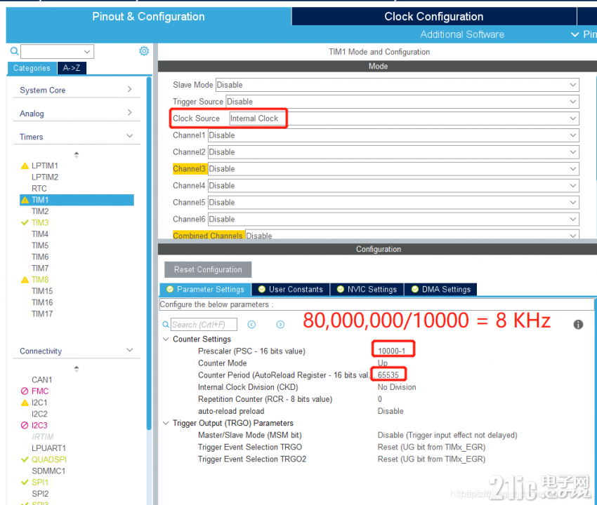

三、基于HAL实现非阻塞式定时器
1. 配置定时器1为 ms 毫秒延时定时器
假如我们要看TIM1在哪个时钟下,进入TIM1时钟开启函数即可
配置定时器1为 ms 毫秒延时定时器
根据**开头的方法,定时器1使用APB2时钟,主频80MHz
在这里插入图片描述
设置TIM1参数,分频系数10,000,计数频率为8KHz
在这里插入图片描述
生成工程,添加延时函数代码
void tx_delay_ms(uint16_t nms)        //量程0-8191ms
                __HAL_TIM_SetCounter(&htim1, 0);//htim1
                __HAL_TIM_ENABLE(&htim1);
                while(__HAL_TIM_GetCounter(&htim1) < (8 * nms));//计数频率8KHz,8次即为1ms
                /* Disable the Peripheral */
                __HAL_TIM_DISABLE(&htim1);
然后再在头文件添加声明即可。
