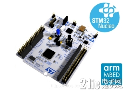

硬件准备
首先需要准备一个开发板,这里我准备的是NUCLEO-F030R8的开发板:
watermark,type_ZmFuZ3poZW5naGVpdGk,shadow_10,text_aHR0cHM6Ly9ibG9nLmNzZG4ubmV0L3FxXzI0MzEyOTQ1,size_16,color_FFFFFF,t_70#pic_center.jpg

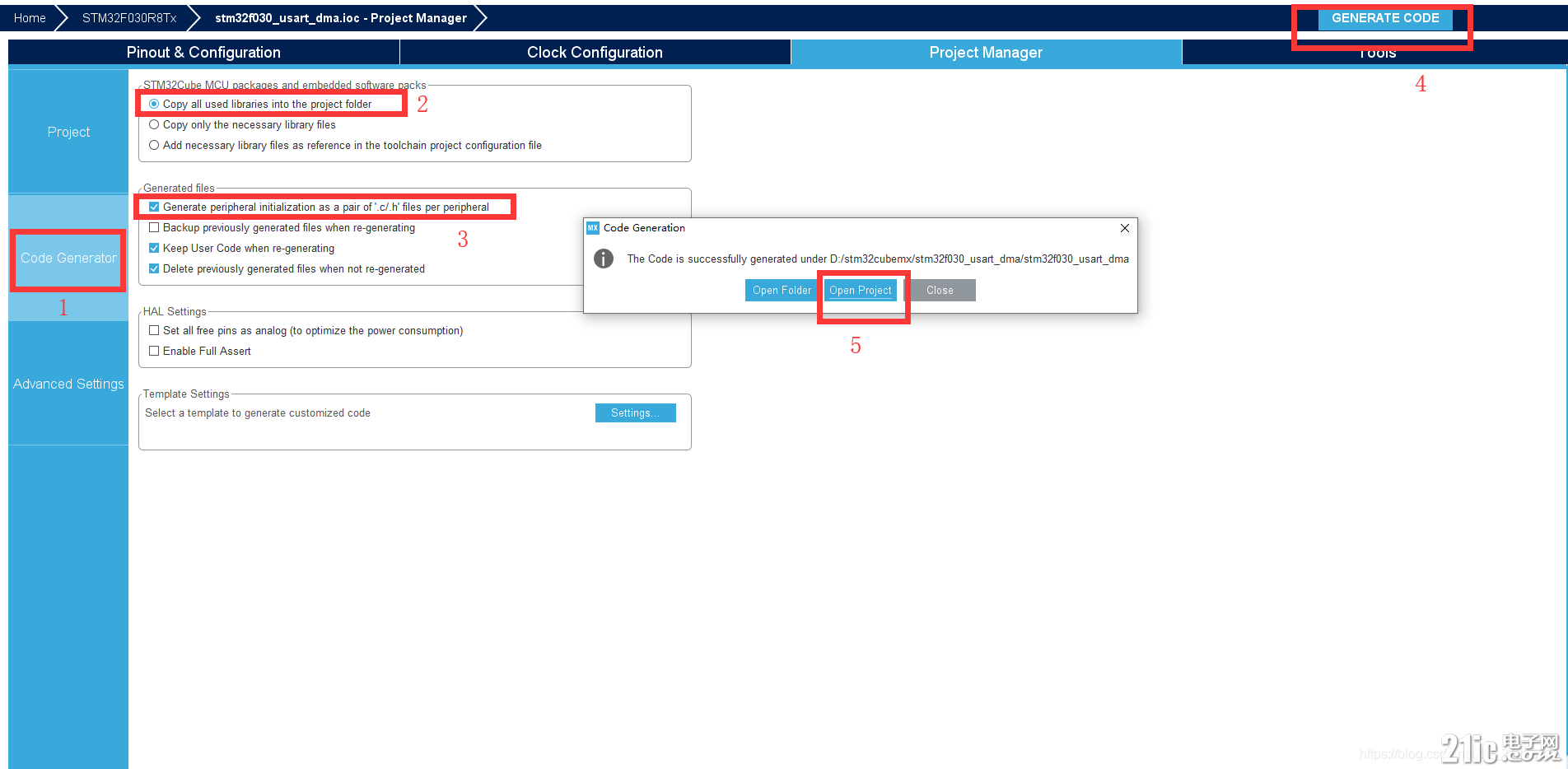

生成工程设置
注意在生产工程设置中不能出现中文,不然会报错。
 楼主| kxsi 发表于 2021-6-7 16:18 | 显示全部楼层
生成代码

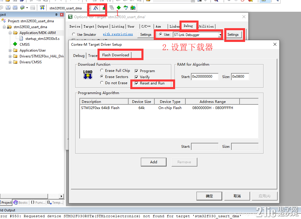

配置keil

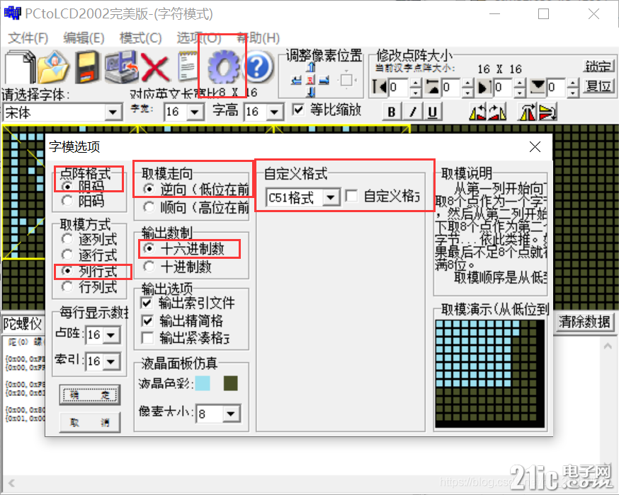

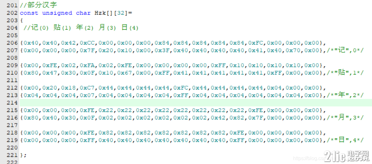

//显示汉字
//hzk 用取模软件得出的数组
void OLED_ShowCHinese(uint8_t x,uint8_t y,uint8_t no)
        uint8_t t,adder=0;
//定位(0xbx,x为第几行。0x1x ,x为列地址 高四位;0x0x,x为列地址第4位。
//比如你想定 位到第3行,第126(0x7e)列,就要写WrCmd(0xb3);WrCmd(0x17);WrCmd(0x0e);)
        OLED_Set_Pos(x,y);
    for(t=0;t<16;t++)
                                OLED_WR_DATA(Hzk[2*no][t]);
                                adder+=1;
                OLED_Set_Pos(x,y+1);
    for(t=0;t<16;t++)
                                OLED_WR_DATA(Hzk[2*no+1][t]);
                                adder+=1;

取模
由于单片机的flash比较吃紧,所以要显示汉字需要先进行取模。
取模软件设置

 楼主| kxsi 发表于 2021-6-7 17:08 | 显示全部楼层
将取得的编码放入oledfont.h的Hzk数组中即可。
