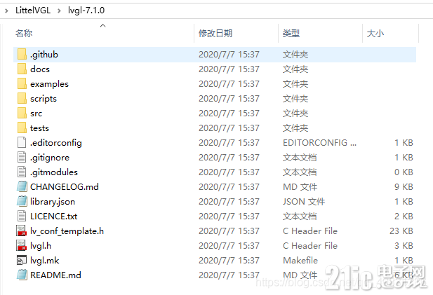

获取源码:
源码有很多的发行版,不同的发行版对应着不同的LVGL版本,注意不同的版本之间是不同的,比如版本V6与版本V7之间就变化很大,具体的版本变化信息可以看它的release note,这里我以v7.1.0版本为例来移植,并且今后的学习都会使用这个版本。
打开下载好的文件夹
我们重点关注src/目录和lv_conf_template.h, lvgl.h 这几个文件,其它的暂时不用管。

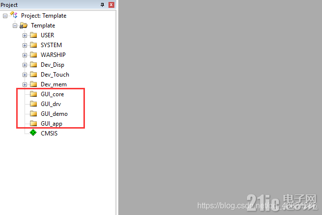

①修改MDK工程(默认你已经会使用keil了)
用keil mdk打开我们的模板工程,添加4个Groups:GUI_core, GUI_drv, GUI_demo, GUI_app,这些组用于添加我们的c代码到工程中,不同的组名意味着会存放不同功能的c代码。(注意:工程中的组与实际文件目录并不相同)
GUI_core:GUI核心文件层
GUI_drv:GUI驱动设备层,包括显示设备与输入设备
GUI_demo:存放官方demo
GUI_app:存放我们自己写的GUI应用
修改后的工程结构:

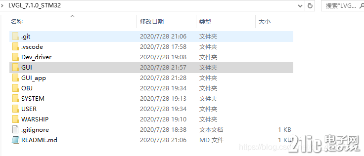

②添加源文件
在项目的根路径下新建GUI目录,以及GUI_app目录,然后将准备工作第三步下载到的源码直接解压到GUI/目录下,然后把解压出来的文件夹改名为lvgl;在GUI/目录下新建lvgl_driver目录,然后:
//从GUI\lvgl\examples\porting\目录拷贝:
lv_port_disp_template.c
lv_port_disp_template.h
lv_port_indev_template.c
lv_port_indev_template.h
// 到GUI/lvgl_driver/目录下并分别改名为:
lv_port_disp.c
lv_port_disp.h
lv_port_indev.c
lv_port_indev.h
//添加:
dma.c
dma.h
//这两个文件时我编写的使用DMA进行加速的代码,如果你不使用DMA请忽略
然后把GUI/lvgl/lv_conf_template.h拷贝到GUI/目录下并改名为lv_conf.h。
修改后的目录结构:

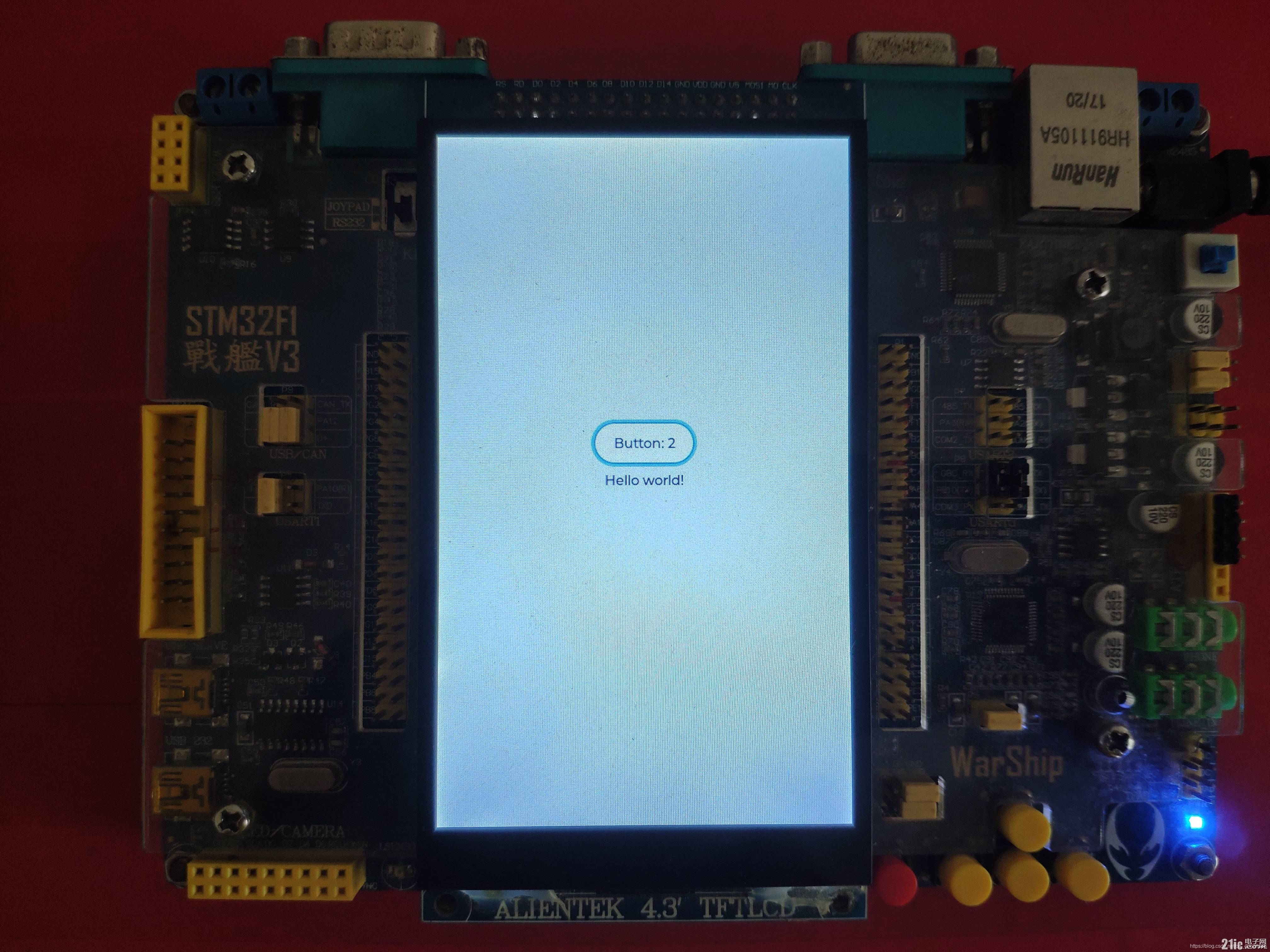

⑦编译并运行

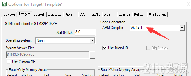

设置编译器版本
注意:这一步应该在移植之前就应该执行,模板工程也使用V6编译器编译通过,免得移植后再编译各种报错。这一步非强制的。

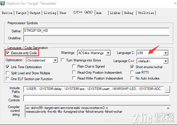

设置编译参数
C99:LVGL要求 C99 或更新的编译器,否则编译是会报错的
勾选Execute-only Code, 会自动去除未使用到的代码函数,大大减小了编译后的固件大小,建议勾选,其它默认即可。
编译
烧写运行
效果图:
watermark,type_ZmFuZ3poZW5naGVpdGk,shadow_10,text_aHR0cHM6Ly9ibG9nLmNzZG4ubmV0L3FxXzQwODMxMjg2,size_16,color_FFFFFF,t_70.jpg
