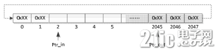

if (APP_Rx_ptr_out > APP_Rx_ptr_in) /* rollback */
APP_Rx_length = APP_RX_DATA_SIZE - APP_Rx_ptr_out; //①
else
APP_Rx_length = APP_Rx_ptr_in - APP_Rx_ptr_out; //②
第① 种情况为 APP_Rx_ptr_out 比 APP_Rx_ptr_in 大,也就是说 APP_Rx_ptr_in 已经绕了一圈,而APP_Rx_ptr_out 还没有绕一圈,比如下面情况:
这种情况下:APP_Rx_length 设置为 APP_Rx_ptr_out 当前圈里还剩下数据长度;
第② 种情况为 APP_Rx_ptr_in 比 APP_Rx_ptr_out 大,也就是 APP_Rx_ptr_in 和 APP_Rx_ptr_out 处于同一圈,于是数据情况比如下面情况:
这种情况下:APP_Rx_length 设置为 APP_Rx_ptr_in 减去 APP_Rx_ptr_out,也就是当前所有数据长度。

7. 结合 EVAL_COM_IRQHandler 和 Handle_USBAsynchXfer 函数对 APP_Rx_Buffer 的处理,我们可以发现,有一种情况在程序中是没有做处理的:当 APP_Rx_ptr_in 绕了一圈回来,并追上 APP_Rx_ptr_out 时,APP_Rx_Buffer 的数据已满,这个时候,若 USART 继续接收到数据,APP_Rx_ptr_in 指针继续增长,就会造成数据溢出,新来的数据冲掉还没被 USB 取走的旧数据。但是,需要注意的一点是,此 USB库的 VCP 例程是实时的,也就是 USART 收进来,USB 会取走送到上位机。而 USB 将数据送往上位机的速率是肯定大于 USART 接收数据的速率的。也就是说,这个例程可以保证“当 APP_Rx_ptr_in 绕了一圈回来,并追上 APP_Rx_ptr_out 时,APP_Rx_Buffer 的数据已满,这个时候,若 USART 继续接收到数据,APP_Rx_ptr_in 指针继续增长,就会造成数据溢出,新来的数据冲掉还没被 USB 取走的旧数据。”这种情况不会发生!
