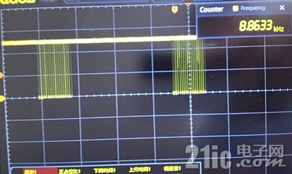

[技术问答] AC79013 MDQA QFN32的CAN脚没有信号
 楼主| yangjie1388 发表于 2021-6-10 10:14 | 显示全部楼层 |阅读模式
示波器显示信号是错误的。
主要代码如下:
while(1)
      /* USER CODE BEGIN WHILE */
             g_sendCANMsgInfo.DATA[0] = 0x01;
                        g_sendCANMsgInfo.ID = 0x189;
                        g_sendCANMsgInfo.IDE = 1;
                        g_sendCANMsgInfo.DLC = 7;
                        CAN_TransmitMessage(CAN0, &g_sendCANMsgInfo, CAN_TRANSMIT_PRIMARY);

 楼主| yangjie1388 发表于 2021-6-10 22:10 | 显示全部楼层
结帖,已经解决。
勇者无惧你和我 发表于 2021-6-11 08:37 | 显示全部楼层
楼主说说解决的办法,我们也参考一下,学习一下。
 楼主| yangjie1388 发表于 2021-6-11 17:34 | 显示全部楼层
要连接好接收适配器才能调试CAN通信的程序。那个信号是MCU发送的错误帧,由于MCU没有把CAN信号成功发送出去,就会向总线发送错误帧,总线持续不正常就会持续发送错误帧,就导致了示波器出现那种波形。
