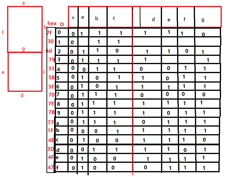

应广单片机编程第八季03TM1651显示0123
 楼主| 34af9uc 发表于 2021-6-12 13:35 | 显示全部楼层 |阅读模式
/*****************pfc161+tm1651********************/
/******************20210608************************/
/****************qq:774145445**********************/
/****************快手:共同学习stm8*****************/
//               _______    ______
//          dio-|1 pb7  \_/  pb010|-clk
//              |2 vdd       gnd 9|
//        cs-||-|3 pa7       pa0 8|-hong
//          tk8-|4 pa6       pa4 7|-lv
//          tk9-|5_pa5_______pa3_6|-lan
//       5v
//  pb0--clk
//  pb7--dio
//       gnd
#include        "extern.h"
tm1651_clk                bit                pb.0;
tm1651_dio                bit                pb.7;
byte                tm1651_a1;
void                tm1651_yanshi();                //延时
void                tm1651_start();                        //起始信号
void                tm1651_data();                        //数据
void                tm1651_ack();                        //应答
void                tm1651_stop();                        //结束
void        FPPA0 (void)
.ADJUST_IC        SYSCLK=IHRC/4                //        SYSCLK=IHRC/4
$                tm1651_clk                out,high;                //输出,高
$                tm1651_dio                out,high;
//0x7f;0x30;0x6d;0x79;0x33;0x5b;0x5f;0x70;0x7f;0x7b;0x77;0x1f;0x4e;0x3d;0x4f;0x47;
tm1651_yanshi();
while (1)
tm1651_start();
tm1651_a1        =0b0100_0000;        tm1651_data();                //写数据到显示寄存器,自动地址增加
tm1651_stop();
tm1651_start();
tm1651_a1        =0b1100_0000;        tm1651_data();                //设置地址00H
tm1651_a1        =0b1111_1111;        tm1651_data();
tm1651_a1        =0b0000_0000;        tm1651_data();
tm1651_a1        =0b0000_1111;        tm1651_data();
tm1651_a1        =0b1111_0000;        tm1651_data();
tm1651_a1        =0x7e;tm1651_data();
tm1651_a1        =0x30;tm1651_data();
tm1651_a1        =0x6d;tm1651_data();
tm1651_a1        =0x79;tm1651_data();
tm1651_stop();
tm1651_start();
tm1651_a1        =0b1000_1011;        tm1651_data();                //显示开,10/16
tm1651_stop();
//while(1){}

 楼主| 34af9uc 发表于 2021-6-12 13:39 | 显示全部楼层
视频在隔壁:
https://www.bilibili.com/video/BV1Bw411Z7fN/
