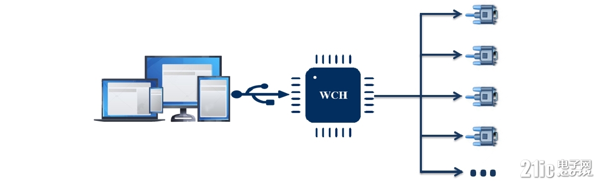

方案概述沁恒专注于连接与控制领域,在USB转接领域深耕多年,多代产品迭代升级。提供多种USB转串口芯片与应用方案,支持Windows/Linux/Android/MacOS等操作系统,支持USB转1串、2串、4串等。
具体选型时建议根据串口数量、芯片驱动类型、串口波特率支持、封装类型、串口IO电压工作范围、MODEM信号支持、485控制信号支持、GPIO信号支持等条件灵活选用。
芯片提供的串口默认为TTL电平,通过电平转换芯片可以灵活转换为RS-232、RS-422、RS-485串口等。应用框图:

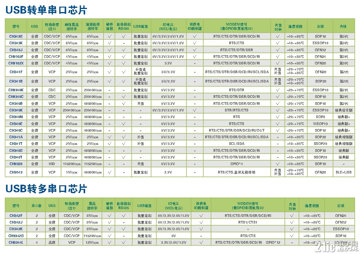

方案选型本方案所描述内容均为单芯片方案,各型号及主要区别如下:
  • 驱动类型中标注多种类型的芯片型号,表示可灵活选用不同类型驱动。
  • USB配置:设备部分参数,如VID,PID,设备描述字符串等可通过WCH提供的配置工具设定。
        外置:通过外接串行EEPROM配置
        内置:内部支持
        批量定制:支持批量化芯片与串口驱动定制
  • 峰值最大波特率:芯片支持的最高波特率。
        流控连续波特率:大数据量连续通讯支持的最高波特率,此场景应用建议启用硬件流控。
  • MODEM信号可兼做普通GPIO口使用,其中RTS/DTR用作普通输出,CTS/DSR/DCD/RI用作普通输入。
        如:MCU程序下载场景,可使用RTS/DTR其中一路信号控制复位,另一路信号用于控制MCU进入BOOT下载模式。
  • 除MODEM信号,部分型号提供GPIO、I2C、BLE蓝牙等其他通讯接口。
  • CH9143实现USB转串口功能的同时增加了BLE无线传输通道,实现BLE/串口/USB三向透传。
