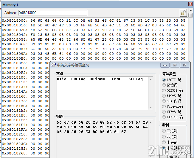

 楼主| zwll 发表于 2021-6-17 22:32 | 显示全部楼层

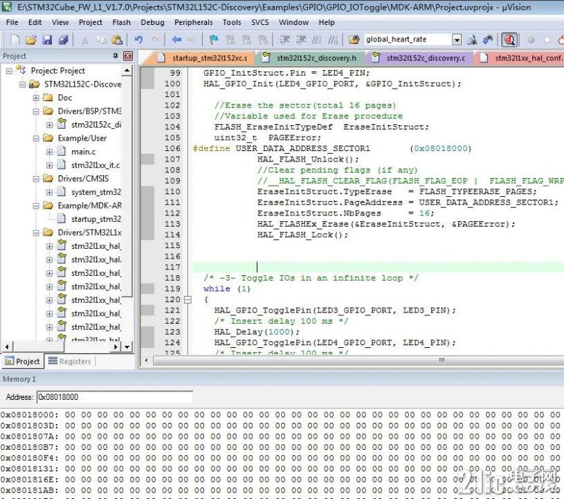

 楼主| zwll 发表于 2021-6-17 22:35 | 显示全部楼层
写进去是对的,,读出来的数据,有时候可以读对,,有时候读的数据是错的。
用STM32L512-Discovery开发板测试,,发现擦除后,,ST-LINK监控FLASH也全是0值
 楼主| zwll 发表于 2021-6-17 22:37 | 显示全部楼层

不管是J-LINK的JFLASH,还是ST-LINK Utility,,,擦除之后都是0x00,,怀疑是我们的板子有问题,,结果STM32L152-Discpvery开发板也是一样的
