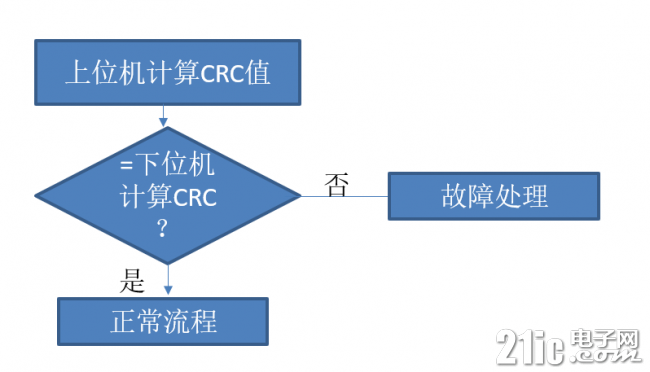

01 FLASH验证方法
FLASH的验证分为2个步骤,如下所示:
1. 读取PC端计算FLASH对应的CRC值。
2. MCU运行计算出来的CRC值与读取到的PC端计算的CRC值进行比较。

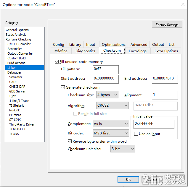

1.1
设置IAR生成CRC
1、IAR可以很方便的支持在编译时计算CRC32,并存储在FLASH指定位置。
 楼主| 两只袜子 发表于 2021-6-18 16:40 | 显示全部楼层
Fill unused code memory:定义了FLASH中需要计算CRC的范围和空闲字节填充值;
Checksum size:选择checksum的大小(字节数);
Alignment:指定checksum的对齐方式,不填的话默认2字节对齐;
Algorithm:选择checksum的算法;
Complement:是否需要进行补码计算,选择“As is”就是不进行补码计算;
Bit order:位输出的顺序,MSB first,每个字节的高位在前;LSB first,每个字节的低位在前;
Reverse byte order within word:对于输入数据,在一个字内反转各个字节的顺序;
Initial value:checksum计算的初始化值;
Checksum unit size:选择进行迭代的单元大小,按8-bit,16-bit还是32-bit进行迭代。
 楼主| 两只袜子 发表于 2021-6-18 16:41 | 显示全部楼层

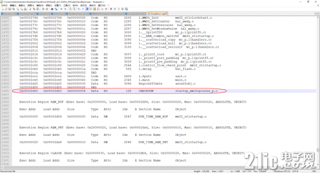

 楼主| 两只袜子 发表于 2021-6-18 16:44 | 显示全部楼层
通过srec_cat.exe工具查找map文件中的__check_sum地址,并把计算的新的CRC的值填入到这个地址。

1.3
在启动文件中设置CRC校验
    AREA    CHECKSUM, DATA, READONLY, ALIGN=6
    EXPORT  __Check_Sum
    ALIGN
   __Check_Sum     DCD     0x8A7A061D;
   END

2.1 MCU运行中计算的CRC的数值与PC端计算的CRC数值进行比较
如果两者计算的CRC的数值相同则FLASH验证通过,否则验证失败。
