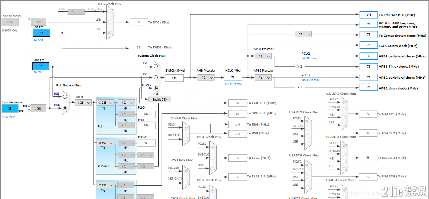

3.配置时钟,在这里我放上我自己的时钟配置图,只要不标红就行,我用的是25MHz外部晶振作时钟源 ;
watermark,type_ZmFuZ3poZW5naGVpdGk,shadow_10,text_aHR0cHM6Ly9ibG9nLmNzZG4ubmV0L0FTV2F0ZXJiZW5iZW4=,size_16,color_FFFFFF,t_70.jpg

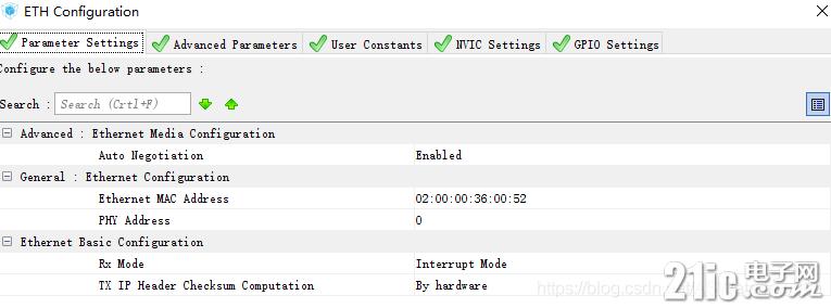

4.配置ETH,由于阿波罗开发板的LAN8720芯片的PHYAD0引脚悬空,故PHY Address设置为0;

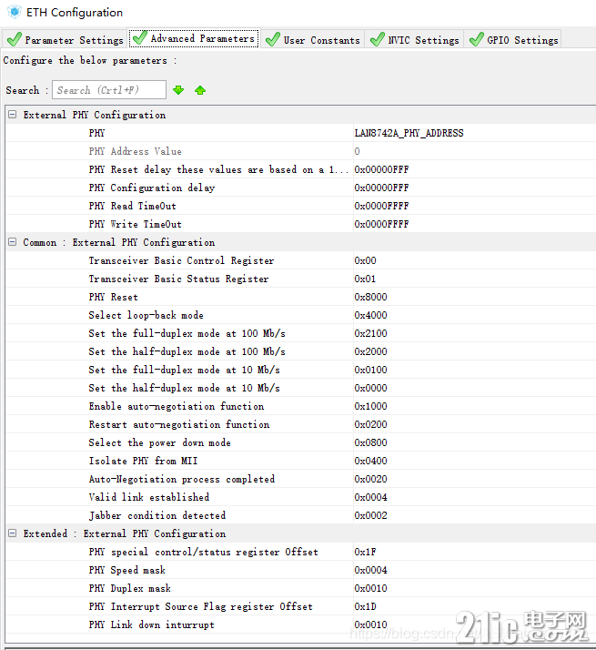

5.由于我用的STM32cubeMX的版本是将LAN8742A作为默认芯片,所以我们这里不做修改,只用将内部参数改为LAN8720参数即可;
