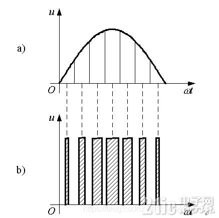

一、什么是PWM
PWM是脉冲宽度调制,PWM我个人理解为一个方波信号,其参数有两个
(1)占空比:脉冲的有效电平占整个周期的百分比。
(2)频率:整个PWM波的频率,1/一个脉冲周期
由上可知,一个PWM波形我们可以通过调整其频率和占空比来达到我们需要的波形或是等效电压。(3.3V的电压如果PWM调制的等效电压为3.3占空比【60%占空比电压等效为3.3V60%=1.98V】)具体内容如图所示:

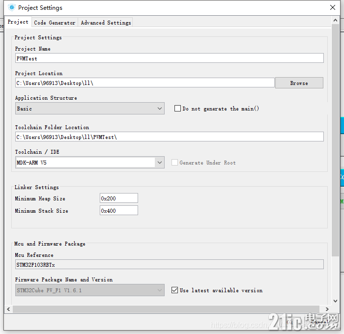

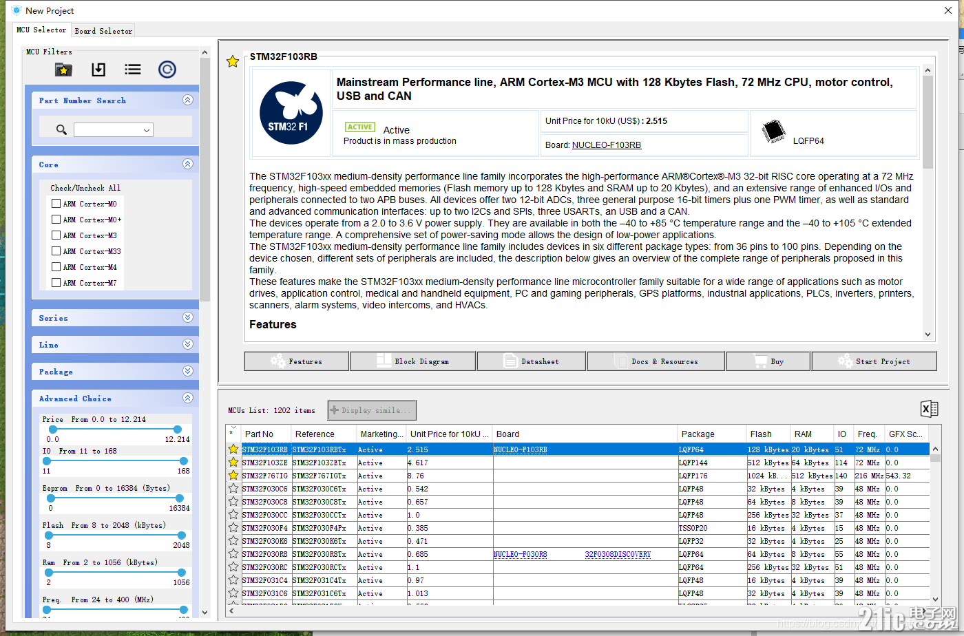

1、根据自己的stm32的芯片型号来选择,我这里是STM32F103RBTx
watermark,type_ZmFuZ3poZW5naGVpdGk,shadow_10,text_aHR0cHM6Ly9ibG9nLmNzZG4ubmV0L0FTV2F0ZXJiZW5iZW4=,size_16,color_FFFFFF,t_70.jpg
 楼主| heimaojingzhang 发表于 2021-7-1 17:02 | 显示全部楼层

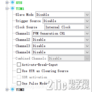

3、设置定时器TIM1为PWM模式,并设置时钟源位内部时钟,如图:

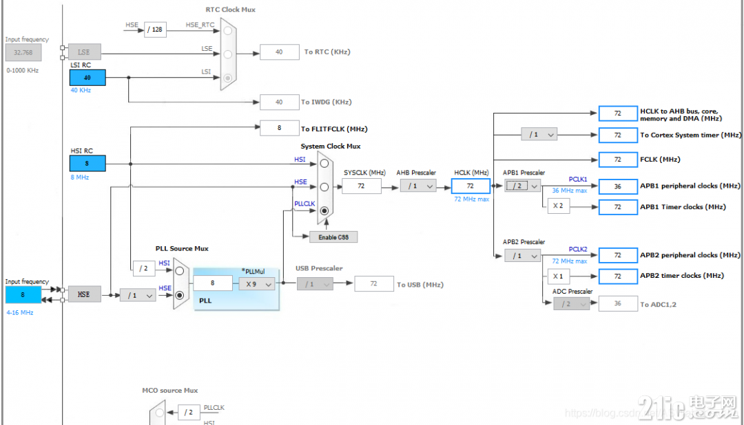

4、配置时钟树,由于本次使用TIM1,所以主要配置APB2
时钟源选择外部时钟,外部时钟为8MHz倍频9倍后变为72MHz后导入系统时钟,通过AHB分频后得到硬件时钟HCLK后分配给各个部件,图中标识了时钟频率最大值,根据后边的分频来保证各个部件不超过最大频率(按照需求配置,不要小于PWM的频率即可。PS:频率越低越节能,越高性能越好)

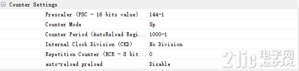

5、定时器设置(设置PWM频率)
点击TIM1进入配置界面
 楼主| heimaojingzhang 发表于 2021-7-1 17:03 | 显示全部楼层
我现在需要使PWM频率达到500Hz,此时时钟树APB2设置为72MHz,所以存在以下计算公式:
                                                目的定时器频率=时钟源/(预分频系数*自动重载值)
                                                时钟源:72MHz
                                                目的定时器频率:500Hz
所以我们可以自己设置自动重载值和预分频系数使等式成立:
预分频系数:144
自动重载值:1000
由于计数是从0开始,所以需要在设置量上减1得到以下设置图

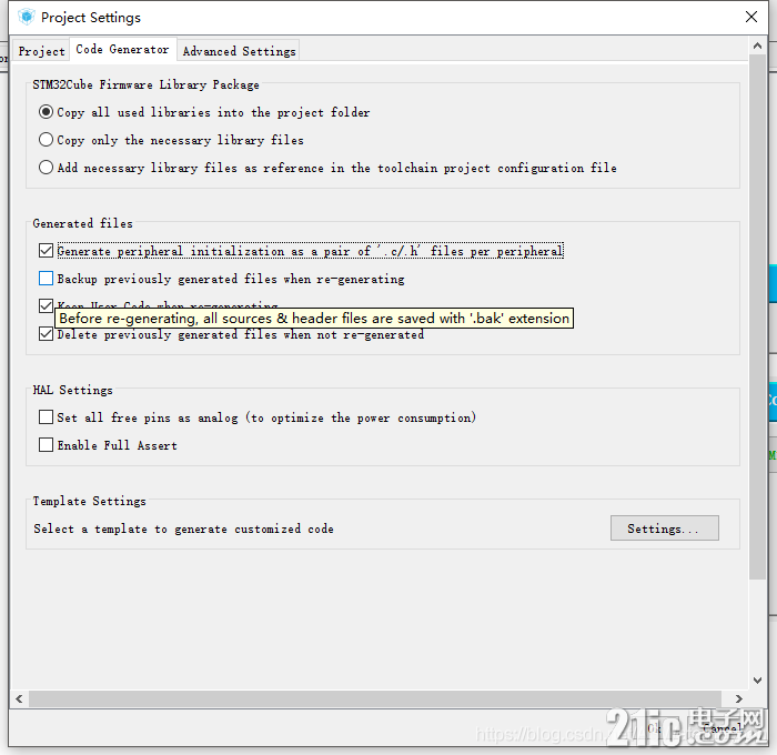

到这步设置完成,点击菜单栏

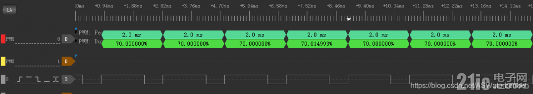

7、测试部分
正所谓所有不给实验结果的博客都是流氓博客,所以在此花费几百大洋买了个逻辑分析仪来给大家展示一下测试结果
由于设置定时器的PWM后自动分配了PWM的输出引脚,我这里为PA8,所以我直接将逻辑分析仪频道0接到STM32的PA8引脚上,逻辑分析仪底线接地(PS:懒得接地的小伙子不怕分析仪烧了就不用接地了,哈哈哈哈哈嗝!!!!!)
我将逻辑分析仪频道0设置了对PWM的分析,方便大家查看(逻辑分析仪各人用的不一样,这里设置就不上图了,直接放结果)
以下是频率为500Hz,占空比为70%的PWM波:
由图可知,一个周期为20ms,所以
                                                        f=1/T=1/0.02s=500Hz
                    f:频率
                        T:周期
由图可知,占空比为70%达到了一开始的实验要求。
