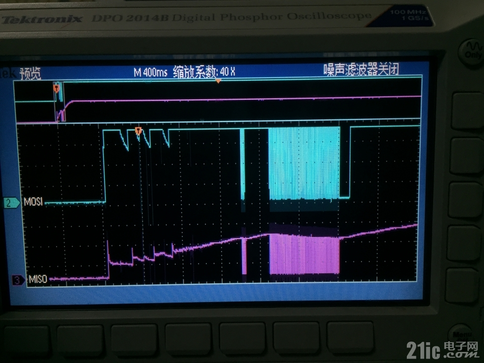

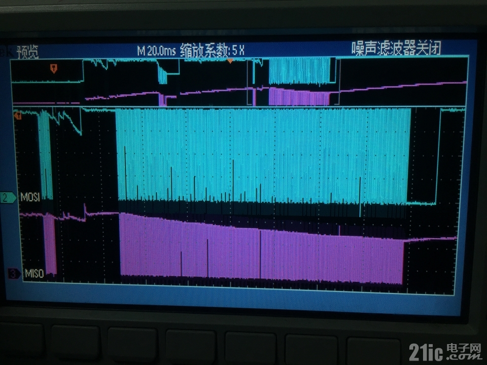

用的芯片是stm32f042,MISO(PB4)脚在上电时总是不能及时输出高电平,而是呈一条慢慢上升的斜线,通信总是不正常!

因为OD模式只能输入低电平,高电平是靠外部上拉电阻拉上去的,上拉电阻越小就上拉得快;反之上拉电阻太大,就拉的慢。
wyjie 发表于 2021-7-3 11:39 | 显示全部楼层
如果你单片机是spi通信的主机,那么MISO应该设置为上拉输入吧,上升时间取决于上拉电阻的大小。

如图所示,每个IO口接有5V上拉

因为外部电压有5V,所以不能用推挽输出!
