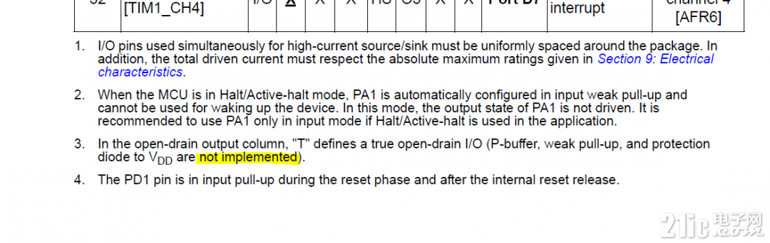

[STM8] STM8S PB4.5 不能作为输出用?
 楼主| heweibig 发表于 2021-7-4 19:12 | 显示全部楼层 |阅读模式
板子都做好了,画成控制继电器的功能了,没有不飞线的补救方法了吗?
pengf 发表于 2021-7-4 19:13 | 显示全部楼层
PB4是可以做PP输出的吧,PB5是没有PP输出
wuhany 发表于 2021-7-4 19:16 | 显示全部楼层
你可以查下规格书。不能PP输出就需要上拉电阻了
 楼主| heweibig 发表于 2021-7-4 19:18 | 显示全部楼层
都不行啊,唉u
zhaoxqi 发表于 2021-7-4 19:20 | 显示全部楼层
具体是什么型号的STM8S,请你确认这个端口是不是OC输出的?
wyjie 发表于 2021-7-4 19:21 | 显示全部楼层
如果是STM8S003,PB4,PB5是I2C接口,本身就是OD输出,只能灌入电流,如想输出电流,必须得接上拉电阻
juventus9554 发表于 2021-7-4 19:23 | 显示全部楼层
数据手册上怎么写的啊
chenjunt 发表于 2021-7-4 19:25 | 显示全部楼层
如果你不看数据手册,也不打样验证,以后还会翻船的。
supernan 发表于 2021-7-4 19:27 | 显示全部楼层
数据手册的输入输出属性一栏,描述很详细的了,真正的OD输出、不能PP输出。
chenjunt 发表于 2021-7-4 19:28 | 显示全部楼层
厂家手册上有描述这两个引脚哦,所以只能外加上拉电阻才能驱动高,但是注意电流大小哦
wuhany 发表于 2021-7-4 19:29 | 显示全部楼层
一般设计硬件时都要看看引脚分配的内容
shimx 发表于 2021-7-4 19:30 | 显示全部楼层
liliang9554 发表于 2021-7-4 19:30 | 显示全部楼层
huangchui 发表于 2021-7-4 19:31 | 显示全部楼层
没啥好办法吧
jiajs 发表于 2021-7-4 19:32 | 显示全部楼层
程序没有调试通顺呢,竟然都打板子
 楼主| heweibig 发表于 2021-7-4 19:41 | 显示全部楼层
搞定了,呵呵,犯了低级错误……
