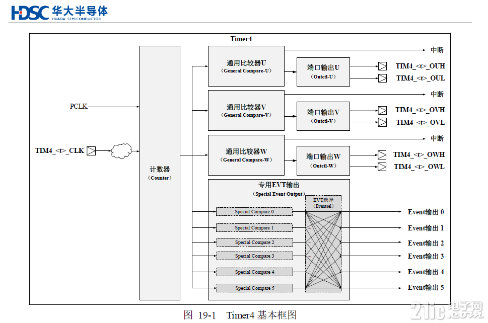

看看别人的框图!!
HC32F460 用户手册 1.21版本
19章, 通用控制器定时器(Timer4)
开始523页--结束568页,一共46页,其中,  最后的寄存器说明从544页开始占用25页,
也就是说,   介绍 定时器4, 一共用了21页, 比寄存器页 还少???      就这几页东西,能说明了XXXX
再看内容,最重要的一个开头介绍,  重中之重, 框图.
占幅1/2 页面,   就这个框图,能说明的了什么细节?    25页的寄存器,反应的东西和复杂度,   就这个图你说,  让用户能看出什么东西?
EMB没画进去
缓存没画进去
死区没画进去
各种其他中断没画进去
N多个寄存器,分别控制哪个部分, 再总体结构中处于什么位置等等啥都没有画进去.
和系统其他模块的联系也没画进去,  比如 AOS,比如ADC等
没有这个框图,  下面别说一大堆的文字(你写的是一小堆文字), 跟写小说一样的,  都不知道你说的是哪个部分!!!

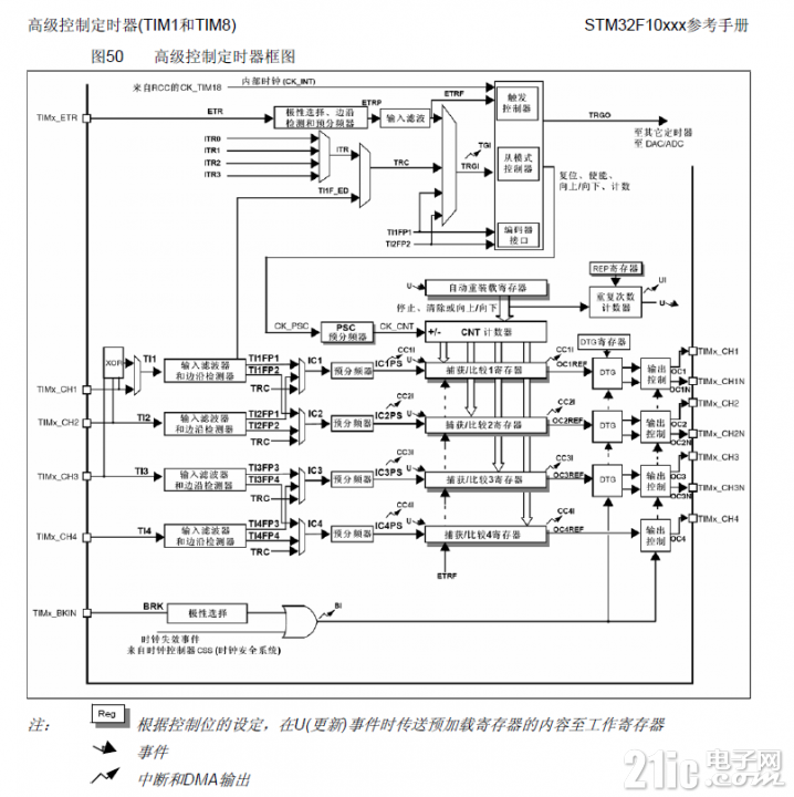

好好看看别人的框图,是怎么画的.
下面的文字和表,都不用看了,   就这个框图, 用户已经能看出90%的信息了.
输入通道怎么走的,以及对应的寄存器
输出通道怎么走的以及对应的寄存器
中断哪里发生的以及对应的寄存器
死区哪里控制器以及对应的寄存器
和其他外设哪里联系的以及对应的寄存器
等等等等,一目了然
对着这个表, 下面的文字就是锦上添花,表达剩下的10%的信息了.

框图最重要的东西,  作者画了个寂寞,  用户也看了个寂寞

框图的确比文字更直观易懂
