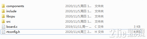

第二步:拷贝源码
将RT-Thread Nano源码拷贝到 工程源码目录下,目录内容包括:
[1] 源码文件,include、libcpu、src 文件夹,如需需finsh组件,还需添加components文件
[2] 配置文件,源码代码 rtthread/bsp 文件夹下board.c 与 rtconfig.h
工程下RT-Thread源码目录

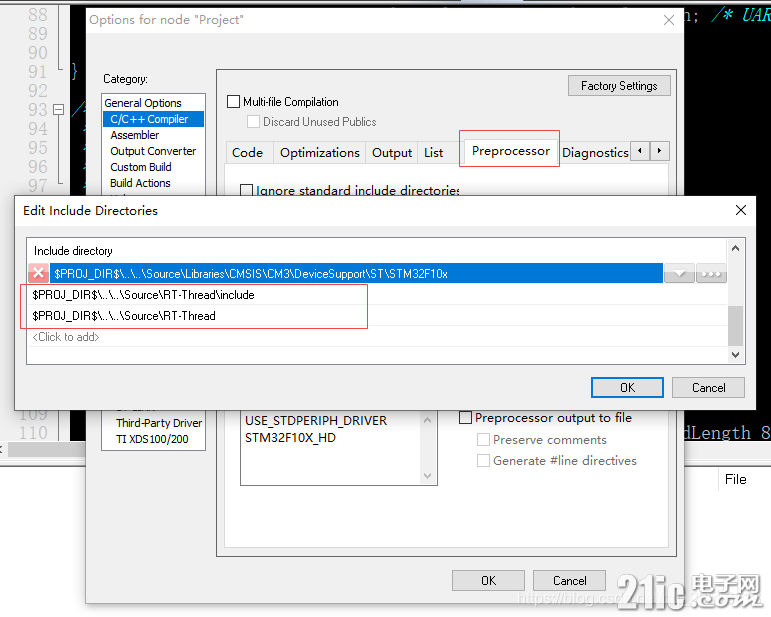

第四步:添加头文件路径
watermark,type_ZmFuZ3poZW5naGVpdGk,shadow_10,text_aHR0cHM6Ly9ibG9nLmNzZG4ubmV0L3FxXzIwNTUzNjEz,size_16,color_FFFFFF,t_70#pic_center.jpg
添加RT-Thread Nano头文件路径
