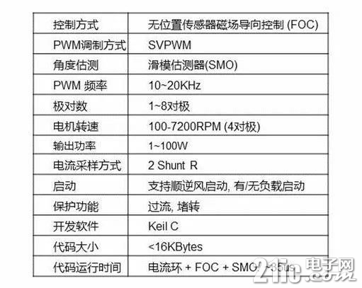

在现今越来越强调环保节能的法规要求下, 新一代的产品需要具备高效的性能, 在永磁无刷电机驱动上亦是如此, 除了高效率的电机外, 电子组件及驱动算法也必须尽可能的高效。
为此灵动微电子提出了以MM32SPIN0x 32位微处理器开发的无位置传感器FOC弦波驱动风机解决方案。以下表格为此方案所提供的电机驱动功能列表。

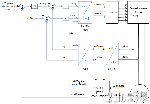

二、MM32 MCU电机驱动的软件设计
2MM32 MCU电机磁场导向驱动软件设计框图。 软件流程一开始是由ADC读取外部输入电压产生目标速度命令, 经过闭回路加速度斜率控制器运算后, 得到可提供速度PI控制器功能方块的速度命令, 接着用此速度命令与反馈的实际速度, 经由PI 控制器计算之后产生力矩电流命令。
磁场导向控制器(FOC)功能方块接收到此力矩电流命令及电机的估测角度后, 经过三相电流的反馈、坐标转换、电流环PI计算、及空间矢量调制等法则运算, 由此获得要逼近目标转速所需求的三相PWM占空比数据, 之后将此数据产生PWM输出给予外部的电力驱动组件, 以此驱动电机运转。
在磁场导向控制器功能方块产生PWM 讯号的过程中, 滑模估测器功能方块负责产生电机运转所需要的估测角度及速度。
2蓝色标示的部分为磁场导向控制的细部软件框图, 这个理论是由 F. Blaschke 1972年所提出的。各个方块输出/输入的斜体文字为实际程序中的变量名称。
2. 磁场导向软件设计框图

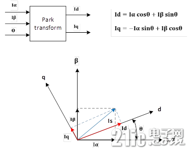

Park 坐标转换(4)
Park坐标轴转换目的是将静态的2 (α,β)坐标系统转换为电机同步旋转的2 (d, q) 坐标系统。d轴表转子磁通电流方向及大小, q轴表力矩电流,θ为转子角度。以下算式为Park 坐标转换方程式。
4. Park坐标转换及其方程式

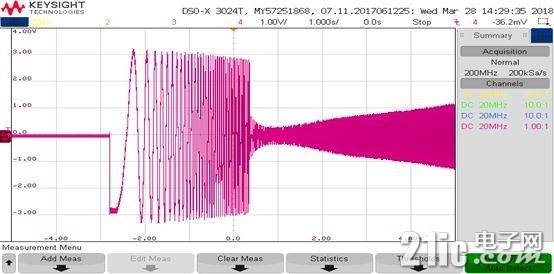

7 为风机从开环启动, 加速后进入闭环控制的相电流波形图。
7. 开环启动进入闭环控制的相电流波形 (电流探棒量测规格为1A/1V)

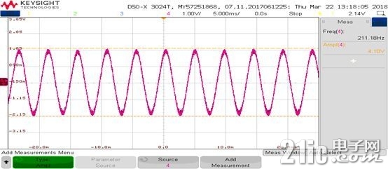

8 为风机驱动在12吋叶片负载下,  控制命令为2安培的电机运转相电流波形图。
8. 电流命令2A下的V相电流波形, 实际量测结果为±2.05A (电流探棒规格1A/1V)
