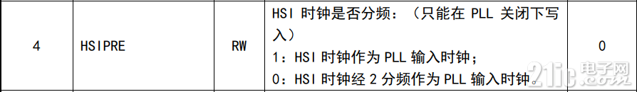

HSI是系统内部 8MHz 的 RC 振荡器产生的高速时钟信号。HSI RC 振荡器能够在不需要任何外部器件的条件下提供系统时钟。它的启动时间很短但时钟频率精度较差。HSI 通过设置 RCC_CTLR 寄存器中的 HSION 位被启动和关闭,HSIRDY 位指示 HSI RC 振荡器是否稳定。系统默认 HSION 和 HSIRDY 置 1(建议不要关闭)。如果设置了 RCC_INTR 寄存器的 HSIRDYIE 位,将产生相应中断。
  出厂校准:制造工艺的差异会导致每个芯片的 RC 振荡频率不同,所以在芯片出厂前,会为每颗芯片进行 HSI 校准。系统复位后,工厂校准值被装载到 RCC_CTLR 寄存器的 HSICAL[7:0]中。
  用户调整:基于不同的电压或环境温度,应用程序可以通过 RCC_CTLR 寄存器里的 HSITRIM[4:0]位来调整 HSI 频率。

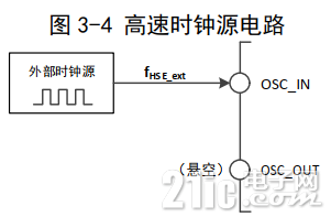

HSE 是外部的高速时钟信号,包括外部晶体/陶瓷谐振器产生或者外部高速时钟送入。
外部晶体/陶瓷谐振器(HSE 晶体):外接 4-16MHz 外部振荡器为系统提供更为精确的时钟源。进一步信息可参考数据手册的电气特性部分。HSE 晶体可以通过设置 RCC_CTLR 寄存器中的 HSEON位被启动和关闭,HSERDY 位指示 HSE 晶体振荡是否稳定,硬件在 HSERDY 位置 1 后才将时钟送入系统。如果设置了 RCC_INTR 寄存器的 HSERDYIE 位,将产生相应中断。
注:负载电容需要尽可能地靠近振荡器引脚,并根据晶体厂家参数选择容值。
外部高速时钟源(HSE 旁路):此模式从外部直接送入时钟源到 OSC_IN 引脚,OSC_OUT 引脚悬空。最高支持 25MHz 频率。应用程序需在 HSEON 位为 0 情况下,置位 HSEBYP 位,打开 HSE 旁路功能,然后再置
位 HSEON 位。

在此处需要注意的是:CH32与STM32不同,STM32F103内部8M时钟输入PLL需要2分频,CH32内部8M经过增强配置,可不分频输入PLL。芯片可以在使用HSI时工作于72MHz主频。为了兼容STM32标准库,同时又为了保证CH32内部8M可不分频输入PLL,CH32提供了一个配置扩展寄存器,通过配置扩展寄存器(EXTEND_CTR)位4,可设置HSI时钟是否分频,具体如下图所示:

  97. #if (PLL_Source == HSI)
  98.   EXTEN->EXTEN_CTR |= EXTEN_PLL_HSI_PRE;  //HSI时钟作为PLL输入时钟
  99. #endif
