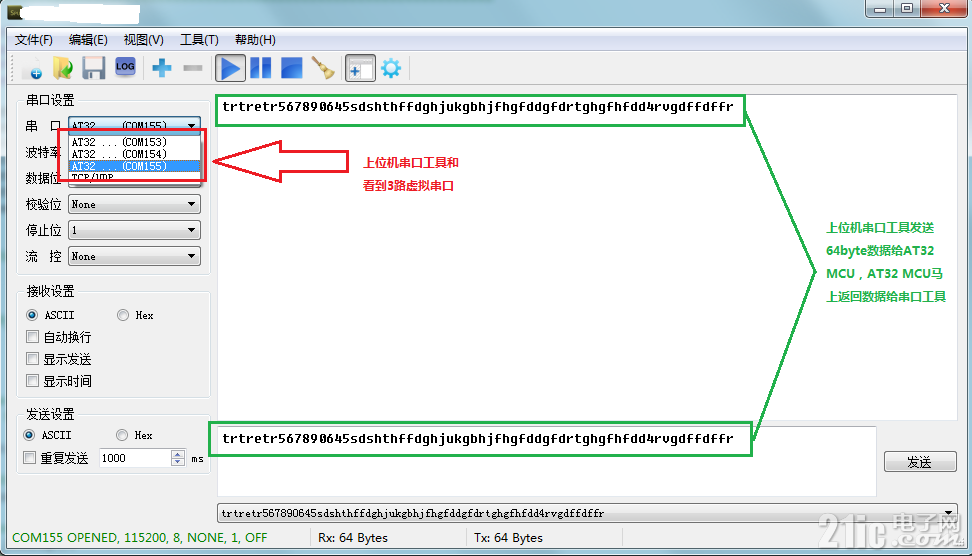

403A实现3路独立虚拟串口
第一步:
译下载程序到对应IC中,按reset复位键,确认系统已经跑起来。此时打开PC端的设备管理器,可看到如下内容:
说明PC已经枚举成功,但是需要安装上位机驱动。
第二步:
打开工程文件夹内的如下exe文件,双击打开,安装驱动软件。
第三步:
使用串口工具测试:
测试发送接收都ok
通过以上三步,就轻松的在403A上将3个虚拟串口的demo使用起来了。程序源码可查看附件压缩包。
