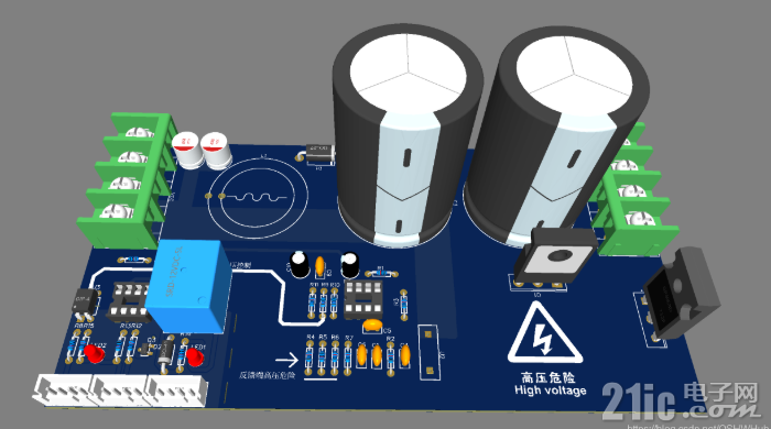

在发射的时候瞬间电流比较大,我本来采用mos管,继电器等方案,但是由于在射击的时候电容高达上百伏特,电流经过测试达到20A,mos就被舍弃了,后面采用继电器方案,发现 发射几次继电器就烧坏,故这两种方法都不行,后面想到用可控硅,型号为70tps16,开启状态电压: 1.4 V @ 100 A最大转折电流 IBO: 1400 A额定重复关闭状态电压 VDRM: 1600 V,完全符合设计需求,经过后续测试也是如此。芯片参数展示如下。

这块电路板我打算采用两块pcb来完成,分别是主控板和升压板,为什么这样设计,升压板电压有几百伏特,如果隔离处理不当,容易高压触电,并且烧坏主控,现在stm32比较珍贵,故分两块pcb来完成,升压电路展示。
 楼主| 9dome猫 发表于 2021-7-21 22:52 | 显示全部楼层
