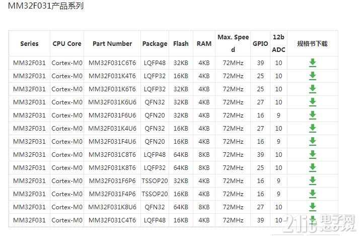

MM32F031产品系列
DS_MM32F031xx_q_V1.19_SC.pdf (2.57 MB, 下载次数: 13)
