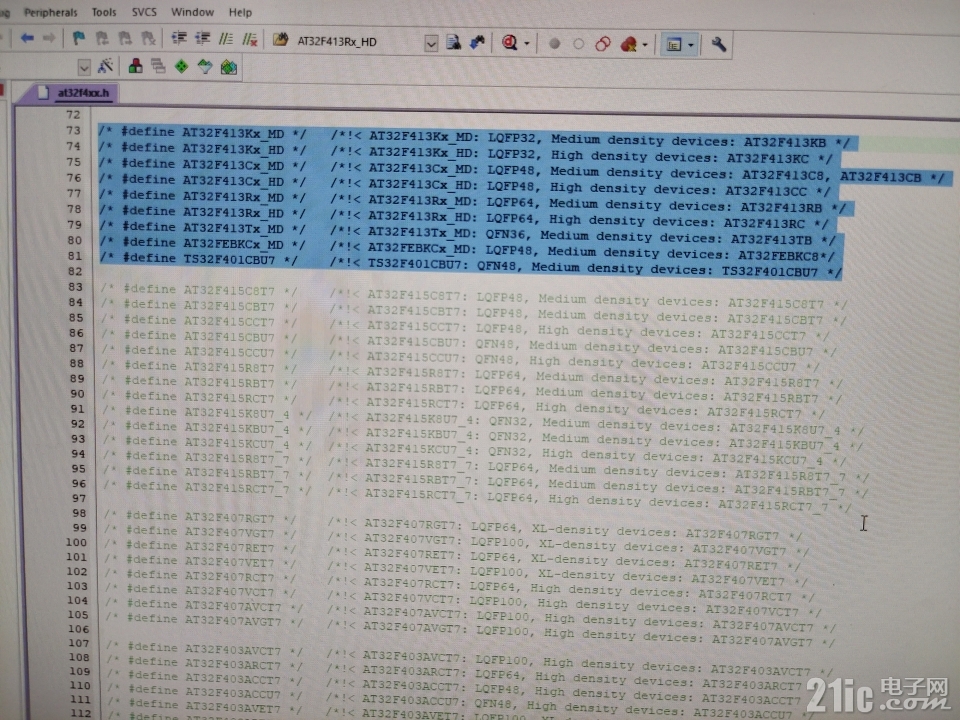

使用送雅特力AT32F413RB这款单片机,选择启动文件时发现了有好几款中容量的,startup_at32f413kx_md,startup_at32f413kx_md,startup_at32f413rx_md,startup_at32f413tx_md想了解些该如何选择。
 楼主| 速度看看 发表于 2021-7-23 14:36 | 显示全部楼层
工程中使用uart5发送数据,单片机直接跑飞了。
muyichuan2012 发表于 2021-7-23 16:39 | 显示全部楼层
你好,如下图  BSP里是有注解的,你的情况应该选择startup_at32f413rx_md.s

根据你具体使用的芯片型号选择对应的就是

你用的是RB型号,启动文件对应选择startup_at32f413tx_md这个启动文件就是了,代码里面也有注释的。

这个和芯片容量对应上就可以,

对应Rx那个启动文件
