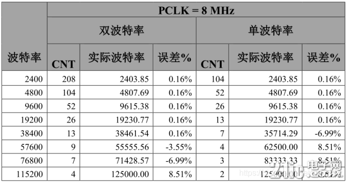

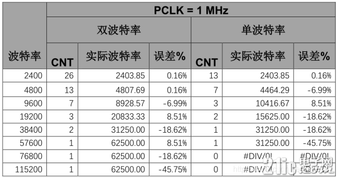

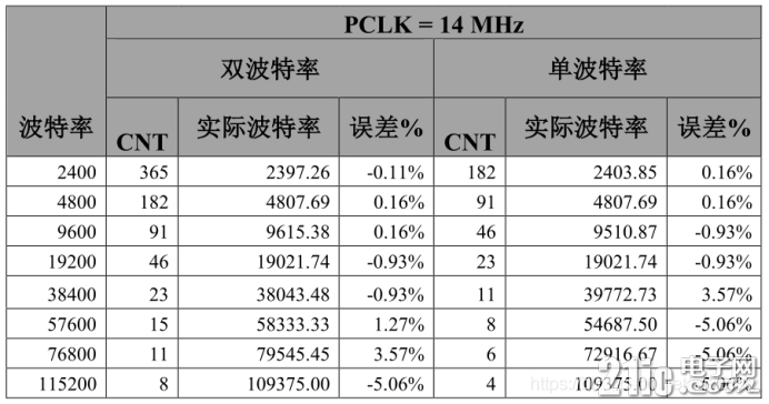

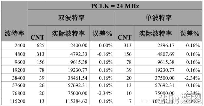

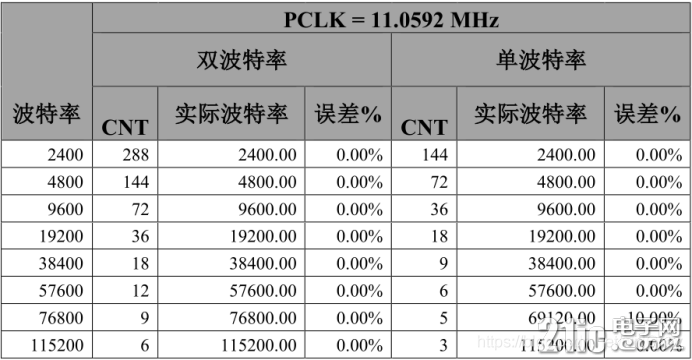

其中,UARTx_SCON.DBAUD 表示双倍波特率,Freq 为 PCLK 时钟频率,TM 为TIMER 计数值。注意,TIMER 必须配置为 16 位自动重载入模式,计数寄存器和重载寄存器都得写入 TM 值。UART0对应使用的TIMER是TIM0,UART1对应使用的TIMER是TIM1。对于不同的PCLK产生的不同的波特率误差是有差别的,大家在使用的时候最好先查下误表,看下自己的配置所对应的误差是否在可接受的范围,如果误差不可接受,更改到自己可以接受的误差所对应的配置。不同配置波特率误差表在本文最后。

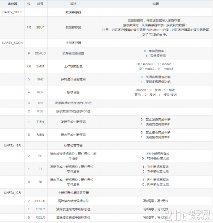

相关寄存器

不同配置波特率误差表
