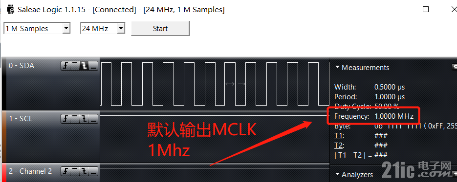

华大MCU手册默认MCLK 8MHz,CMU_时钟分频配置寄存器--默认1分频(不分频),将系统时钟输出实测1Mhz,中间哪里分频了呢?
void main(){
    stc_clk_output_cfg_t    stcOutputClkCfg;
    stcOutputClkCfg.enOutputSrc = ClkOutputSrcSysclk;
    stcOutputClkCfg.enOutputDiv = ClkOutputDiv8;
    CLK_OutputClkConfig(ClkOutputCh2,&stcOutputClkCfg);
    CLK_OutputClkCmd(ClkOutputCh2,Enable);
    PORT_SetFunc(PortC, Pin09, Func_Mclkout, Disable);
    while(1){
martinhu 发表于 2021-8-5 13:40 | 显示全部楼层
这句分频不显眼吗???
cyclefly 发表于 2021-8-5 14:19 | 显示全部楼层
可能,没有高亮标识
 楼主| 茂xiang 发表于 2021-8-5 15:03 | 显示全部楼层
可能,没有高亮标识
哦,嘿嘿,感谢感谢
这句分频不显眼吗???
疏忽了,感谢感谢
