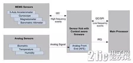

  一些高级设备采用独立的协处理器把传感器数据处理工作从主处理器上转移出来。之所以需要这么做是因为设备可能具有需要实时分析以及CPU支持的传感器数据负载。此功能称为传感器集线器或传感器融合。下图说明了传感器集线器在可穿戴系统中的作用。
图1–传感器集线器在可穿戴系统中的作用

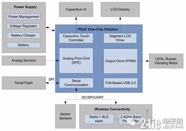

  现在我们来看一下典型可穿戴系统的组件。下图给出了一个可穿戴系统的方框图,该系统包含了我们前文所述的所有功能。
  请注意,根据所采用的主处理器的类型,可以在单个处理器芯片中集成更多的外设功能。例如,赛普拉斯大部分的PSoC器件都可以轻松集成电容式感应功能,并且无需单独的触摸控制器。同样地,赛普拉斯PSoC4(旗舰cortexM0器件)可以集成段式lcd驱动器。
  可穿戴设备的重要子系统是数据采集或传感器子系统。根据器件的类型,其可能是只有几个MEMS传感器的简单系统,也可能是采用专用传感器集线器连接相关传感器的复杂系统。MEMS传感器在用于监控人体各方位运动的健身和健康设备中发挥着关键作用。这些传感器又称为运动传感器。所有这些传感器都是通过I2C或SPI通信接口提供数字式运动信息。此类传感器的示例包括3轴加速计、陀螺仪、磁力计和气压高度表。
图2–可穿戴电子系统
