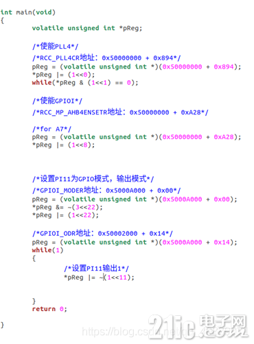

方法一:使用固件库
在软件STM32CubeMX当中,已经将固件库下载下来,里面有声明好的函数、宏定义、地址定义
#include "stm32mp157axx_ca7.h"
void _start(void)
        GPIOE->MODE = 1<<4*2;
        GPIOE->ODR  = 1<<4;
这只是简单的点亮led灯。然后进行编译处理。
//gcc编译程序
arm-none-eabi-gcc -mcpu=cortex-a7 -Os test.c -c -std=gnu99
//查看编译后的代码
arm-none-eabi-objdump -d test.o
//编译结果二进制文件提取出来
arm-none-eabi-objcopy -Obinary test.o test.bin
然后通过load_image命令,将程序下载到SRAM当中进行运行。
程序写到 SRAM 里面了,然后就运行它:让 CPU 恢复执行,从 0x2FFC4000 处开始。
resume 0x2FFC4000
出了问题,查看PC 寄存器就停留在 0x2FFC4000
reg pc
pc (/32): 0x2FFC40003
查看了CPSR寄存器, 发现 T 位是置1的,那么就给取消一下试试。因为我编译的代码是 ARM 模式的。
reg cpsr
cpsr (/32): 0x800001F3
reg cpsr 0x1d3
cpsr (/32): 0x000001D3
resume
LED3成功点亮

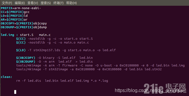

方法二:使用STM32CubeProgrammer,以Makefile的方式保存一系列指令,一键操作
创建main.c文件
编写Makefile文件,使用VIM工具进行编写的,其中顶部是声明编译工具链。
在编译之前,先使用make clean 指令,清楚指定的文件。
make编译之后,生成对应的.stm32文件。编写ram.tsv 文件
打开STM32CubeProgrammer,选中USB方式,连接开发板,打开文件,选择到.tsv文件,然后
Download
