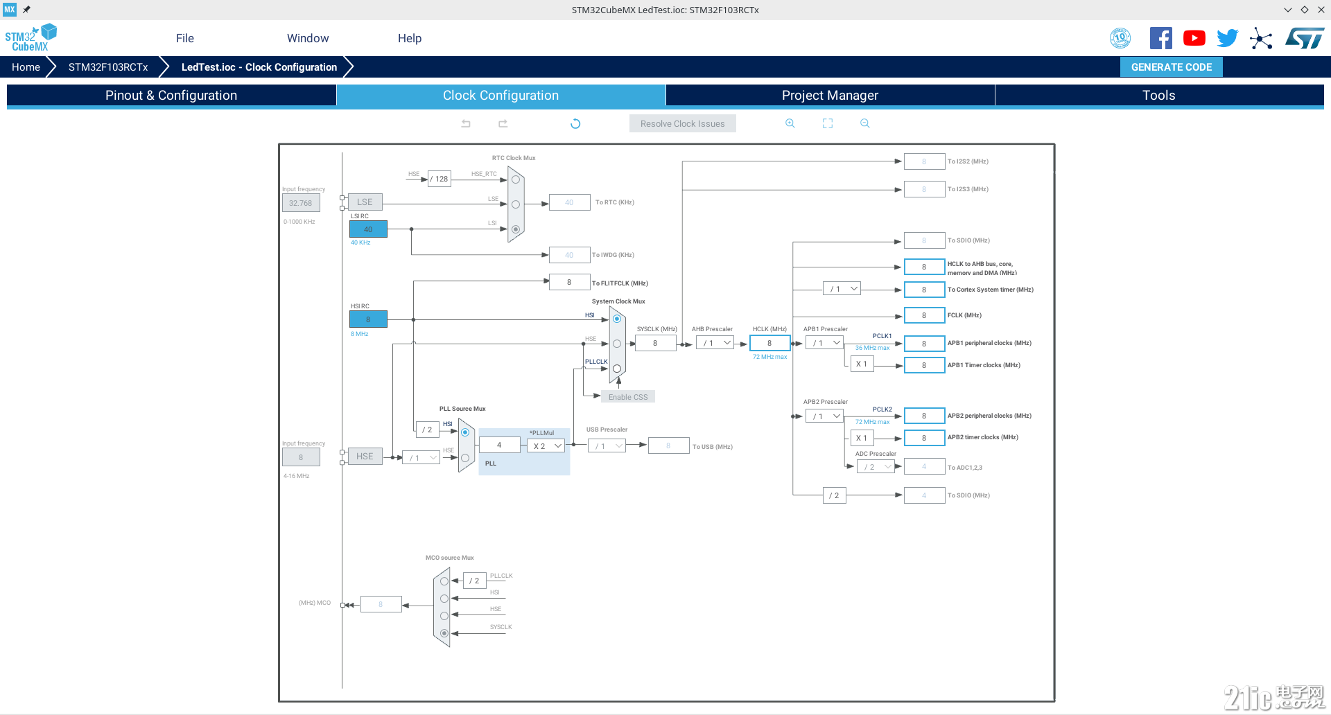

接下来是时钟配置,暂时先保持默认的配置吧。
stm32de2.png 时钟配置
