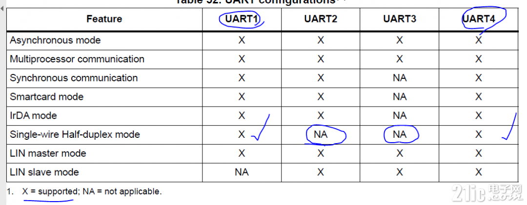

[STM8] stm8s105 uart2怎么实现半双工?
 楼主| gyh974 发表于 2021-8-13 15:47 | 显示全部楼层 |阅读模式
这个芯片没有UART1,只有UART2, 而uart2又不支持半双工,请问有人实现过?@香水城
daichaodai 发表于 2021-8-13 21:20 来自手机 | 显示全部楼层
全双工也不影响你当半双工用啊
RunningX 发表于 2021-8-17 20:01 | 显示全部楼层
多加一个IO做硬件流控制,类似RTS,CTS
Bobby13 发表于 2021-8-18 12:04 来自手机 | 显示全部楼层
协议做成一问一答式的,比如像modbus
香水城 发表于 2021-8-18 12:09 | 显示全部楼层
文档有说明的。
 楼主| gyh974 发表于 2021-8-18 12:24 | 显示全部楼层
就是说UART2不支持单线模式?想只用一根线双向通信是行不通了?比如只用RX脚,TX脚用作普通IO。
观海 发表于 2021-9-8 18:35 | 显示全部楼层
uart1支持半双工吗
