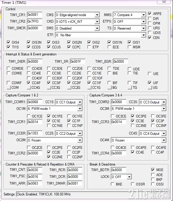

使用的是STM32F103C8T6,使用的TIM1的PWM输出,还有TIM3的PWM输出,程序下载完后,TIM1的pwm一直没有输出,tim3的pwm一直有输出

试了,tim1有了pwm输出,但是重新上电后tim1又没有PWM输出了
 楼主| yszong 发表于 2021-8-14 12:18 | 显示全部楼层
又重新烧写tim1又可以输出PWM了,但是重新上电依然没有

 楼主| yszong 发表于 2021-8-14 12:22 | 显示全部楼层

renyaq 发表于 2021-8-14 12:24 | 显示全部楼层
不管是初始化1还是3都可以的;
没有先后的说法;
huangchui 发表于 2021-8-14 12:26 | 显示全部楼层
程序仿真下看看呗:监控相应的定时器寄存器有没有使能;
 楼主| yszong 发表于 2021-8-14 12:28 | 显示全部楼层
监控了是没问题了,但是没有输出

jiahy 发表于 2021-8-14 12:40 | 显示全部楼层
调试时,注意不用因为手动操作寄存器而忘写具体的程序代码。
lizye 发表于 2021-8-14 12:42 | 显示全部楼层
这样就会出现调试OK,下载重启后不正常。

dengdc 发表于 2021-8-14 12:52 | 显示全部楼层
基本可以确认 仅就他的问题,上面代码是看不出问题的。
yinxiangh 发表于 2021-8-14 12:54 | 显示全部楼层
问题可能出在别的地方。
wyjie 发表于 2021-8-14 12:56 | 显示全部楼层
比方相关中断里是否对定时器1的输出做了什么;
