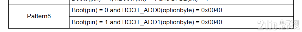

 楼主| liuzaiy 发表于 2021-8-14 12:54 | 显示全部楼层
想STM32F103,不就可以通过Boot引脚进入到System booloader里面,然后用ST的这个软件通过串口把程序下载到MCU里面嘛。

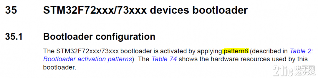

 楼主| liuzaiy 发表于 2021-8-14 13:11 | 显示全部楼层
这几个信息是我从ST官网的文档找到的,我理解应该也是讲Boot引脚置高电平,然后就可以用串口进行下载了。

 楼主| liuzaiy 发表于 2021-8-14 13:20 | 显示全部楼层
但为什么从这些文档上看,貌似System Bootloader支持串口呢?
