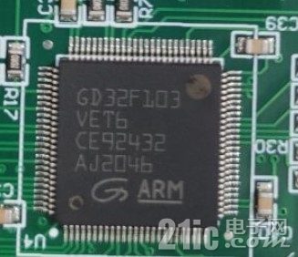

请问软件区分 GD32 和 STM32

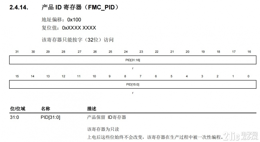

看到官方给的手册说GD32F10x 在设计阶段,已经预留了相关寄存器,用户只需要软件读取寄存器,即可获取到相
关的型号信息,GD32F10x 每一型号此处值都为固定值。Code_Num=*( uint32_t *)( 0x40022100 );

 楼主| 475463351 发表于 2021-8-18 13:31 | 显示全部楼层
你这个不对啊,0xE00FFFE8查不不到官方手册,还是查0x40022100
你可以试试就知道了  发表于 2021-8-18 15:32
SZXJELEC 发表于 2021-8-18 22:25 | 显示全部楼层
V8410N兼容STM32F103V和GD32F103V,是否了解下?
