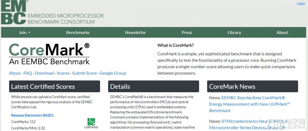

CoreMark是衡量嵌入式系统中微控制器性能的基准。通过包含列表处理(查找和排序)、矩阵处理(常见的矩阵操作)、状态机(确定输入流是否包含有效数字)和CRC(循环冗余校验)等算法的测试给出性能评价。 需要下载的软件包是免费开源的, 可以在官方网站找到:EEMBC’s CoreMark®,网页截图如下。部分朋友无法直接下载的,文末也提供下载好的软件包。

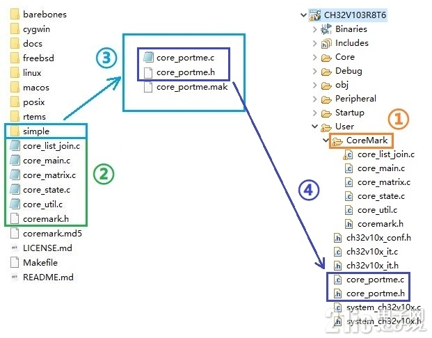

  • Step1:复制必要文件到目标工程。现已准备好CH32V103的软件工程,其文件结构如下图右侧所示。从CoreMark官网获得软件包,软件包解压后文件结构如下图左侧所示。在右侧软件工程User文件夹下新建CoreMark文件夹,将左侧绿色框中core_list_join.c、core_main.c、core_matrix.c、core_state.c、core_util.c、coremark.h等文件放到CoreMark文件夹里。打开左侧simple文件夹,将core_portme.c、core_portme.h复制到User文件夹下。
(彩色高亮标记与图中颜色标记对应,共4个步骤)
  • Step2:由于core_main.c文件已定义了main()函数,该main()函数执行时调用core_portme.c中的portable_init()函数作为MCU初始化接口,因此需要将MCU工程中原main.c文件MCU初始化代码移动到到portable_init()函数里并删除原有main.c文件(注意相关结构体、函数原型与函数实现要一起移动)。参考STM32代码风格,我的初始化代码如下:
