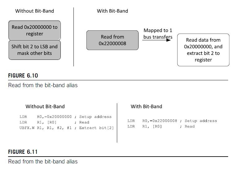

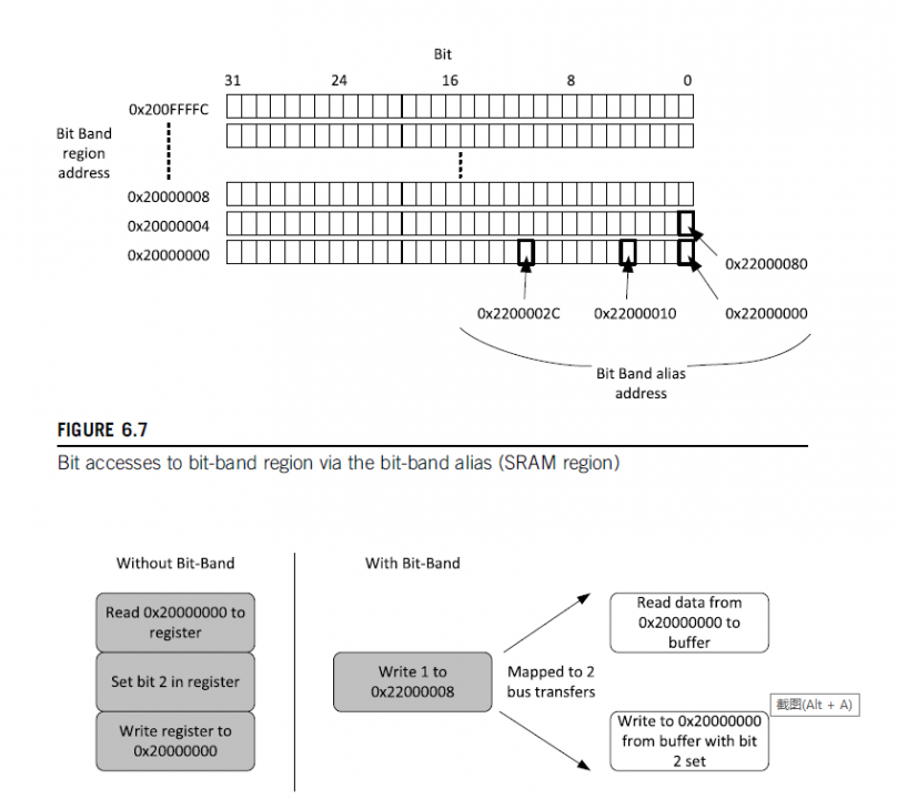

流程示意:
用BITBANG与不用的区别:

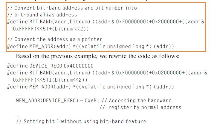

给出的具体转换方法:

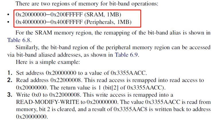

有2除寄存器位置可以用bitband:
官方给的例子是操作SRAM的,但是这个现象不是很明显,我们这里操作外设-->GPIO来试一下:

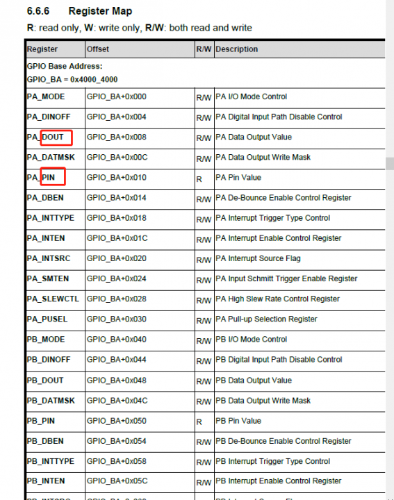

获取GPIO的读写寄存器地址:
我们或得各个PORT对应的读写寄存器地址后,就可以着手程序了:

  1. //IO口操作宏定义
  2. #define BITBAND(addr, bitnum) ((addr & 0xF0000000)+0x2000000+((addr &0xFFFFF)<<5)+(bitnum<<2))
  3. #define MEM_ADDR(addr)  *((volatile unsigned long  *)(addr))
  4. #define BIT_ADDR(addr, bitnum)   MEM_ADDR(BITBAND(addr, bitnum))

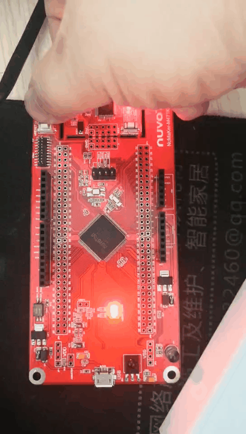

我们知道PH4对应KEY,PB14对应LED,在正常的GPIO初始化后,我们开始用BITBAND的模式来读取控制:
  1.   while(1)
  2.   {
  3.     if(PHin(4)==0)
  4.     {
  5.       while(PHin(4)==0){};
  6.       PBout(14)=~PBout(14);
  7.     }
如果按键被按下,等待按键释放后,LED切换状态。
编译,下载,查看:

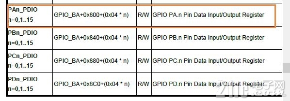

新唐和其他家的不一样,它的库里面,直接就可以对GPIO PIN 单独操作,如PA5=0 类似的。
这个例子在其他家结合BITBAND 会比较简单些。
我们看看它是具体怎实现的:
先看一个例子:
#define PA0             GPIO_PIN_DATA(0, 0 )
展开定义:
#define GPIO_PIN_DATA(port, pin)    (*((volatile uint32_t *)((GPIO_PIN_DATA_BASE+(0x40*(port))) + ((pin)<<2)))) /*!< Pin Data Input/Output \hideinitializer */
再展开:
#define GPIO_PIN_DATA_BASE     (AHBPERIPH_BASE + 0x04800UL)
再展开:
#define PERIPH_BASE          ((uint32_t)0x40000000)      /*!< Peripheral Base Address */
#define AHBPERIPH_BASE       PERIPH_BASE
好,现在我们重新从下往上推:
#define GPIO_PIN_DATA_BASE     ((uint32_t)0x40000000+ 0x04800UL)
我们查看:
可见 GPIO_PIN_DATA_BASE      对应的是GPIO PA.n Pin Data Input/Output Register
根据表格得,每一个PORT的GPIO_PIN_DATA_BASE  地址相差0x40
对应某一个PORT 的GPIO_PIN_DATA_BASE其内部的0~15 引脚地址关系:在这个地址上再加上0x04*n (n=0~15)
那也就是 ((pin)<<2)) (pin:0~15)
那么:#define PA0             GPIO_PIN_DATA(0, 0 )
这个宏,其实就是定义到对应PORT 对应pin的 PAn_PDIO寄存器上面,我们查看PDIO寄存器:
我去,这个寄存器太好了,直接能读,又能写,比我们之前分开的那个好多了~
ST是没有这个,NXP的有类似的~
