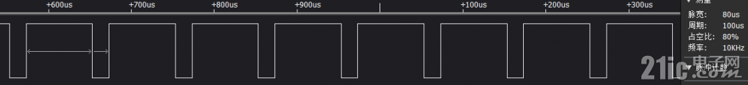

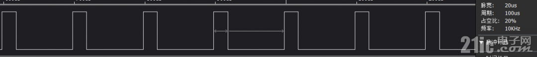

1、PWM1输出模式
(a)当程序进行如下配置:
TIM_OCInitStructure.TIM_OCPolarity = TIM_OCPolarity_High;
则输出极性高,OCx为高电平有效。
当计数模式进行以下配置时:
TIM_TimeBaseInitStructure.TIM_CounterMode = TIM_CounterMode_Up;
即计数器CNT递增计数方式,则
CNT<CCR,通道CH为有效(有效电平为高电平),否则为无效(低电平),
当设置ARR为7199,CCR为1440时,PWM输出波形如下:

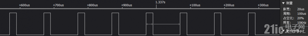

当计数模式进行以下配置时:
TIM_TimeBaseInitStructure.TIM_CounterMode = TIM_CounterMode_Down;
即计数器CNT递减计数方式,则

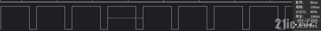

(b)当程序进行如下配置:
TIM_OCInitStructure.TIM_OCPolarity = TIM_OCPolarity_Low;
则输出极性低,OCx为低电平有效。
当计数模式进行以下配置时:
即计数器CNT递增计数方式,则
CNT<CCR,通道CH为有效(有效电平为低电平),否则为无效(高电平),

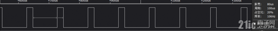

当计数模式进行以下配置时:
即计数器CNT递减计数方式,则

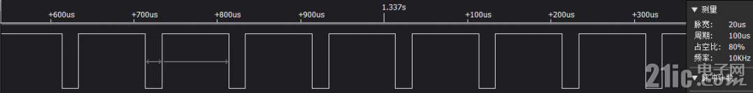

2、PWM2输出模式
(a)当程序进行如下配置:
则输出极性高,OCx为高电平有效。
当计数模式进行以下配置时:
即计数器CNT递增计数方式,则
CNT<CCR,通道CH为无效(低电平),否则为有效(有效电平为高电平),
当计数模式进行以下配置时:
即计数器CNT递减计数方式,则

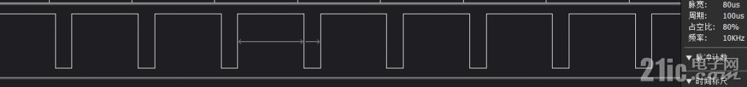

(b)当程序进行如下配置:
则输出极性低,OCx为低电平有效。
当计数模式进行以下配置时:
即计数器CNT递增计数方式,则
CNT<CCR,通道CH为无效(高电平),否则为有效(有效电平为低电平),
当计数模式进行以下配置时:
即计数器CNT递减计数方式,则
总结:无论定时器配置为向上计数还是向下计数,当PWM输出极性以及输出模式一定时,其PWM输出波形是一致的。
