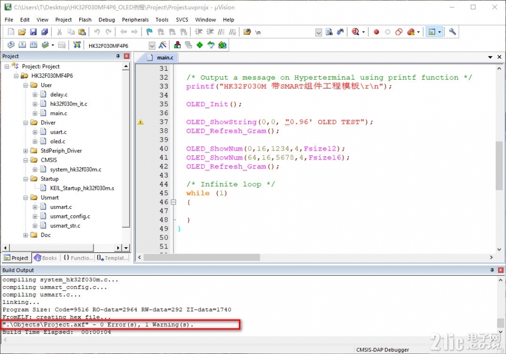

我下载了工程,编译,删除了生成了过程文件,重新编译,没有报错呀!只有一个warning。我的keil for ARM是V5.29版本。你是否安装了HK32F030M的器件包,是否用的是Keil for ARM?

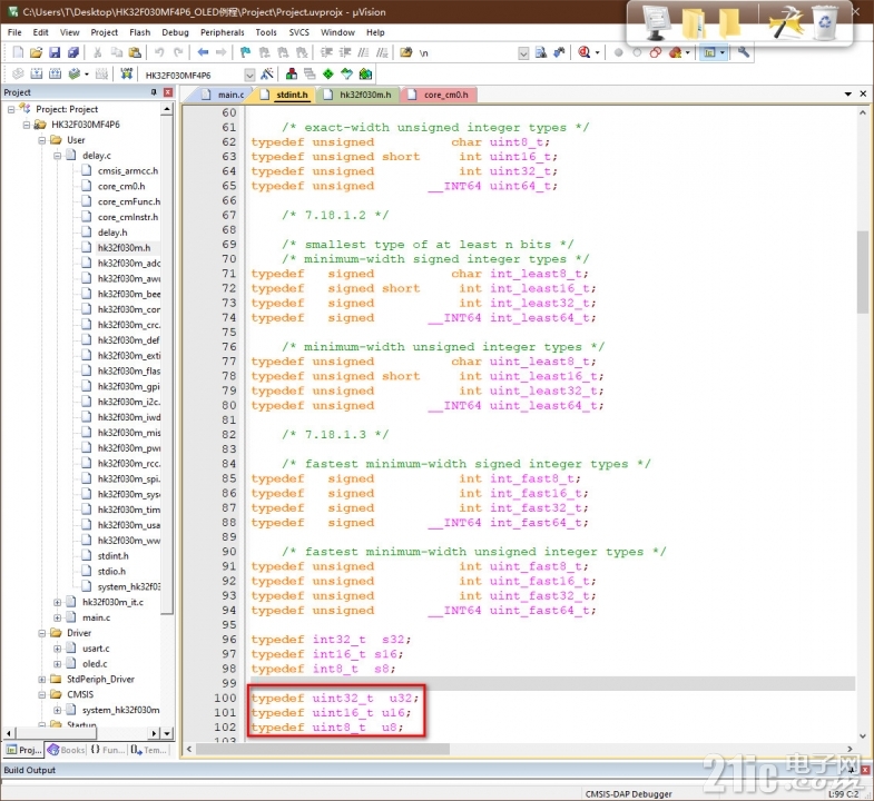

这个问题,有可能是你的Keil安装路径中的stdint.h中没有u8, u16,u32这个名称数据类型的定义导致的。u8,u16,u32这些是比较旧的数据类型别名,较新的Keil里自带的stdint.h文件好像删除了这几个类型的定义。我的那个stdint.h好像是从旧的Keil版本复制过来。
这里给你提供3个解决办法。
办法1:用unsigned  char替换u8,  unsigned short int替换u16,  unsigned int 替换u32。或者uint8_t替换u8,  uint16_t 替换u16, uint32_t替换u32,也是可以。
办法2:修改Keil安装目录中的stdint.h,添加对u8, u16, u32名称数据类型的定义。参考如下:
办法3:用我提供的stdint.h替换你的stdint.h。这个文件在keil中的路径如下:Keil_v5/ARM/ARMCC/include,Keil_v5是Keil的安装文件夹,你的可能与我的命名不一样。
我的stdint.h文件: stdint.zip (2.18 KB, 下载次数: 22)

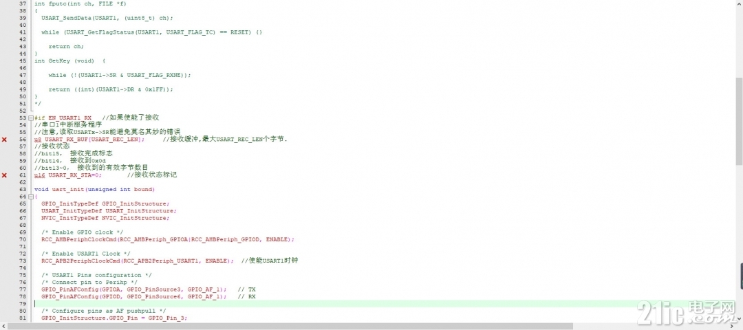

盾视工作室 发表于 2021-12-22 21:03 | 显示全部楼层
还有另外一个地方报错_sys_exit(int x)
        x = x;
//重定义fputc函数
int fputc(int ch, FILE *f)
        while((USART1->ISR&0X40)==0);//循环发送,直到发送完毕
    USART1->TDR = (unsigned char) ch;
        return ch;
#endif
下面是报错内容,再帮我看下怎么改才能编译。
*** Using Compiler 'V5.06 update 6 (build 750)', folder: 'F:\Keil_v5\ARM\ARMCC\Bin'
Build target 'HK32F030MF4P6'
compiling usart.c...
..\Source\Driver\usart.c(22): error:  #260-D: explicit type is missing ("int" assumed)
  _sys_exit(int x)
..\Source\Driver\usart.c: 0 warnings, 1 error
compiling usmart_config.c...
..\Source\USMART\usmart_config.c(18): error:  #29: expected an expression
..\Source\USMART\usmart_config.c(12): error:  #1514: an empty initializer is invalid for an array with unspecified bound
  struct _m_usmart_nametab usmart_nametab[]=
..\Source\USMART\usmart_config.c(26): error:  #28: expression must have a constant value
          usmart_nametab,
..\Source\USMART\usmart_config.c: 0 warnings, 3 errors
".\Objects\Project.axf" - 4 Error(s), 0 Warning(s).

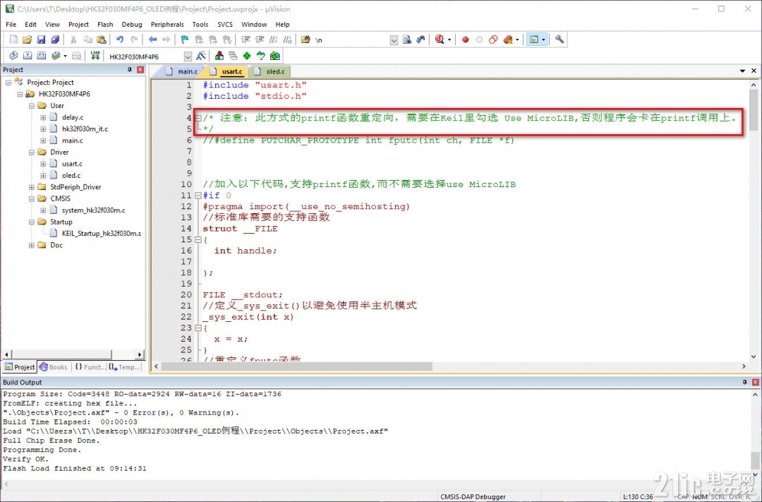

 楼主| ifxz0123 发表于 2021-12-23 09:05 | 显示全部楼层
        x = x;
这个不勾选Use MicroLIB报错,还导致卡死在printf调用上,我遇到过的,并且我再在usart.c里也添加了注释说明。
为了支持使用USMART功能,这段printf函数是从正点原子STM32F103例程代码里移植过来的,我也不大清楚你打开工程后会出现报错的情况。
