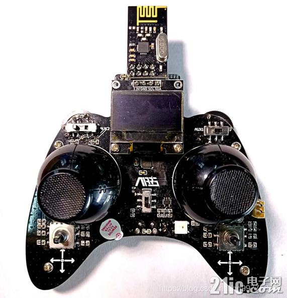

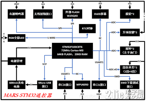

1.遥控器简介
火星科技基于ARM Cotex-M3内核72M主频的STM32F103C8T6自主设计的一款10通道遥控器,其外形参考XBOX游戏手柄外观结构设计,小巧精致。外围硬件主要有白色OLED、高频头接口(可以适应对应接口的多种无线模块)、五项按键(抛去传统的轻触按键)、蜂鸣器、MPU6050陀螺仪重力传感器、RGB全彩LED指示灯、档位开关、拨轮、USB、W25QXX外部Flash芯片、RTC实时时钟、摇杆、两路串口预留、电源管理等等。

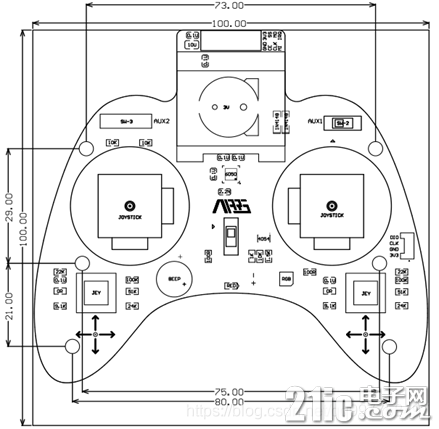

图1-5 PCB尺寸及元件位置图正面
watermark,type_ZmFuZ3poZW5naGVpdGk,shadow_10,text_aHR0cHM6Ly9ibG9nLmNzZG4ubmV0L3FxOTk3NzU4NDk3,size_16,color_FFFFFF,t_70.jpg
图1-6 PCB尺寸及元件位置图背面

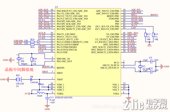

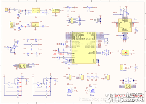

2.硬件详解
图2-1 STM32F103C8T6最小系统
主控使用的是性价比非常高的32位的STM32F103C8T6,具有 20KB SRAM、64KB FLASH、7 个定时器、7 通道 DMA 控制器、2 个 SPI、2 个 IIC、3 个串口、1 个 USB 全速接口、1 个 CAN 接口、2 个 12 位 ADC、以及 35 个通用 IO 口等。该芯片外设丰富、功能强大,也是最常见的芯片之一。在这么多外设里面遥控器主要用到了有Flash编程、DMA、SPI、IIC、串口、USB、ADC、通用IO、定时器等。其中ADC主要用来采集摇杆、段位、拨轮的通道数据和电池电压;串口用到了串口3和串口1,分别预留出来了端子可以扩展应用;IIC是用软件模拟IIC,主要用来驱动OLED和MPU6050,SPI是用来驱动无线模块和外部Flash芯片。
主晶振采用的是小体积的8MHz的村田3脚贴片晶振,内部自带有20pF电容,通过单片机倍频到72MHz作为主时钟。RTC晶振使用的是圆柱2脚32.768KHz的直插晶振。

2.2电源部分
图2-2 充电和稳压
电源部分主要就是充电和稳压,充电采用了一颗锂电池充电管理芯片通过Micro USB接口进行充电,这样充电可以更好的保护电池,D2可以显示电池充电状态,充电中D2亮,充满D2熄灭。稳压部分可以选用两种IC进行稳压,第一种是ME6206A33M3G,这个可以提供200mA的电流,但是承受电压范围比较小在6.5V以下;HT7133可以提供100mA以上的电流,但是支持更高的电压承受范围;在使用时因为电池使用的是1S的锂电池,所以建议用前者。USB和单片机连接,可以支持USB的VCP、HID、U盘等各种功能,目前程序v1.0是作为虚拟串口(VCP)使用。

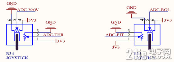

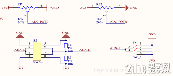

2.3摇杆、段位、拨轮通道部分
图2-3-1 摇杆
图2-3-2 段位开关和拨轮
摇杆采用的是左手油门,也就是常说的美国手。左边摇杆上下不自动回中,适合做油门使用,右边摇杆前后左右自动回中。段位开关是两段+三段的形式,其中两段采用的是读取IO电平实现的,三段采用的是读取ADC值后量化整定实现的。拨轮有左右两个,分别接在了MCU的ADC口。

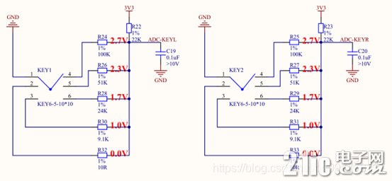

2.4五项按键
图2-4 AD按键
按键使用的是五项按键,可以左右前后拨动和下按,首先这个按键相当于5个独立的轻触按键,一个五向按键代替传统的5个轻触按键,优点当然有很多啦,体积小,操作更方便等,最主要的还是PCB的布局。两个五项按键都是用的ADC的方式,每个按键对应一路ADC,所以10个按键只需要两个IO就可以了,大大节省了MCU的IO资源。

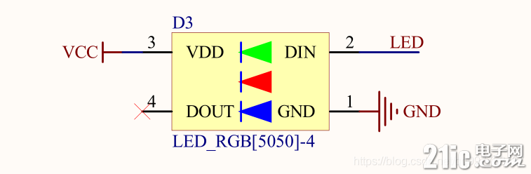

2.5蜂鸣器和LED
图2-5-1LED
图2-5-2 蜂鸣器
蜂鸣器使用的是9mm的小封装有源蜂鸣器,主要作用是来报警提示和操作提示。LED使用的是内置IC的RGB全彩单总线灯珠,一方面可以操作的信息更多,一方面接口简单。

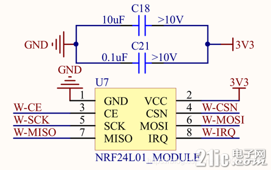

2.7无线接口
图2-8无线接口
无线接口采用4*2的母座,对应NRF24L01无线模块。程序v1.0版本的无线驱动也是对应的这个模块,后期可以加入更多的无线模块以适应不同的应用和场合。

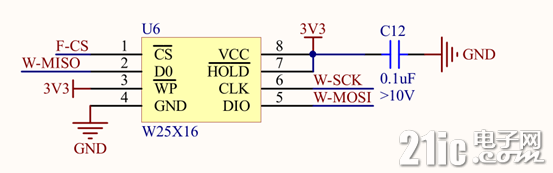

2.8外部FLASH
图2-9 外部FLASH
遥控器板载了一颗W25Q64的8M Byte FLASH存储器,其SPI通信与无线接口共用,主要功能也是为后期扩展用,可以用来做USB IAP和存储字库等。程序v1.0暂时还没有用到。

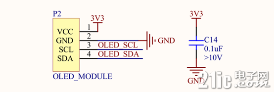

2.10屏幕
图2-10 OLED接口
屏幕采用的是OLED白色128*64的IIC接口点阵屏幕,其大小、分辨率对于遥控器来说也相对合适。主要用来显示遥控器的信息和提供人机界面辅助按键进行操控。

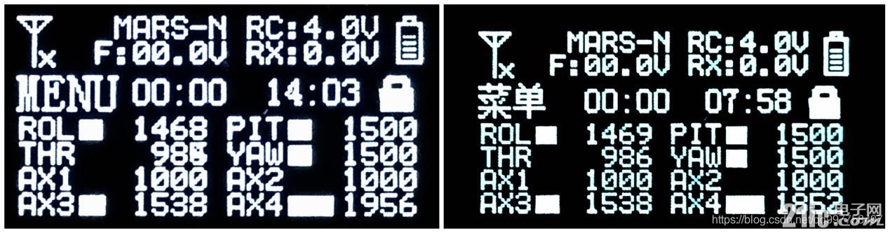

4.2主界面
主界面主要是主要信息的显示,分别有信号强度、所使用的无线模组、遥控器电量、接收机电压、设备电压、进入菜单图标、定时器1(左)、定时器2(右)、调整摇杆零偏锁定图标、10通道数据。界面目前支持简体中文、英文两种显示模式。10通道数据支持模拟+数字、数字和模拟量三种显示模式。主界面默认没有指向哪一个选项,通过K1-U、K1-D、K1-L、K1-R或K2-U、K2-D、K2-L、K2-R可以切换到菜单图标、定时器1图标、定时器2图标和摇杆零偏调整锁定/上锁图标。
4.3定时器
主界面有两路定时器,作用是用来计时,其中第一组定时器默认是停止状态,即开机不会自动运行,可以通过手动来启动、暂停、清零;第二组定时器操作上和第一组一样,唯一的区别是上电会自动运行。启动、暂停的操作是界面图标切换到对应的定时器,短按K1-P或K2-P;清理操作界面图标切换到对应的定时器,长按K1-P或K2-P。
4.4调整摇杆
主界面可以直观的看到摇杆的四通道数据,因其摇杆的出厂精度等各种因素,需要手动矫正,此时可以解锁调整摇杆偏移后通过左右的按键将摇杆数据矫正。其中解锁是在屏幕移动到“锁定”图标上按K1-P或K2-P,解锁后图标“锁定”变为图标“开锁”;上锁是在调节零偏状态(此时锁图标为开锁状态)按K1-P或K2-P,上锁后图标“开锁”变为图标“锁定”;在调节过程,K1-L、K1-R调节的是YAW,K1-U、K1-D调节的是THR,K2-L、K2-R调节的是ROL、K2-U、K2-D调节的是PIT。
4.5菜单

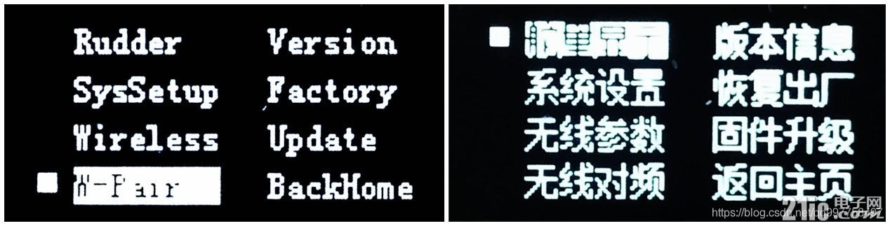

进入菜单的方式有两种,在默认没有指向菜单选项或者指向菜单图标选项情况下,按下K1-P或者K2-P即可进入到菜单内部。主菜单共有8项选择可以根据选择进入,切换子菜单选项的方式为按下K1-U、K1-D、K1-L、K1-R或K2-U、K2-D、K2-L、K2-R,进入到子菜单的的方式为按下K1-P或K2-P。子菜单有分别对应舵量显示、系统设置、无线参数、无线对频、版本信息、恢复出厂、固件升级、返回主页。在默认情况下2.5s没有按键操作会自动返回到主界面。

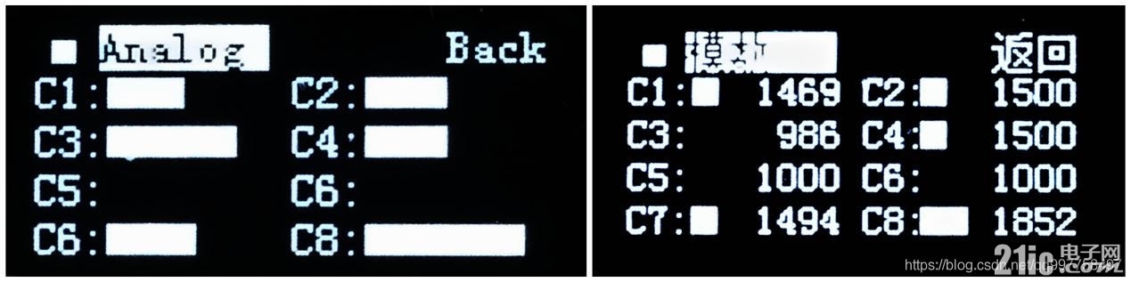

4.5.1舵量显示子菜单
舵量显示主要用来测试10通道遥控数据,分别是摇杆4通道、段位2通道和拨轮2通道。在此界面有两个选项分别对应显示模式(左)和返回(右),在显示模式图标下可以按K1-P或K2-P来切换不同的三种显示模式,注意这里的显示模式更改后并不会保存,也就是主界面的显示模式并不会更改,如需更改主界面的显示模式,需要在设置子菜单里面进行修改(详细操作请看系统设置子菜单)。在返回图标下按下K1-P或K2-P可以返回到主菜单。

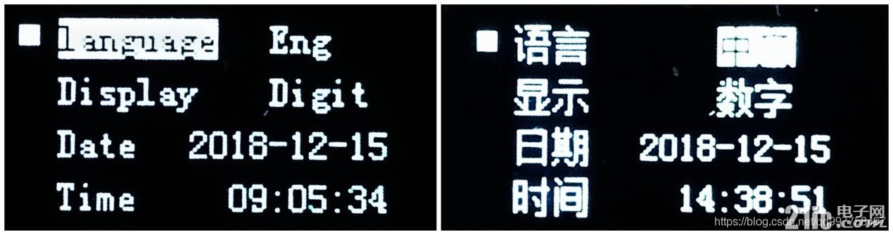

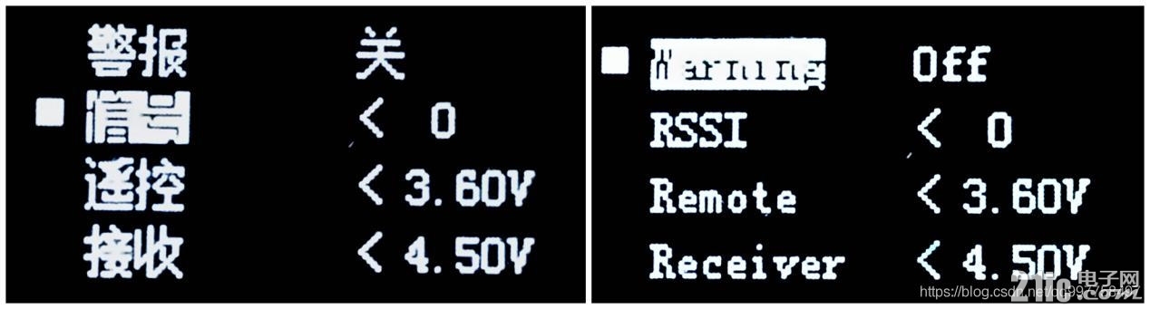

4.5.2系统设置子菜单
进入到系统子菜单后,会有多项设置项,目前支持的有语言、显示、日期、时间、报警、信号强度、遥控电压、接收机电压、设备电压、返回。此界面因为设置项多和屏幕小的问题共分成了三页进行显示,可以按下K1-U、K1-D、K1-L、K1-R或K2-U、K2-D、K2-L、K2-R来切换不同的设置项。需要对某一项设置更改只需要切换到对应的图片按下K1-P或K2-P键即可进入,在进入设置之后同样可以按下K1-U、K1-D、K1-L、K1-R或K2-U、K2-D、K2-L、K2-R来对应设置,设置完毕后按下K1-P或K2-P即可保存设置。其中报警设置项为报警的总开关,即报警开关打开的情况下才会根据报警内容进行报警,报警是通过蜂鸣器和RGB-LED进行提示。如果在2.5s内没有按键操作并且没有进入任何一设置项,系统设置子菜单会自动返回到主菜单界面。

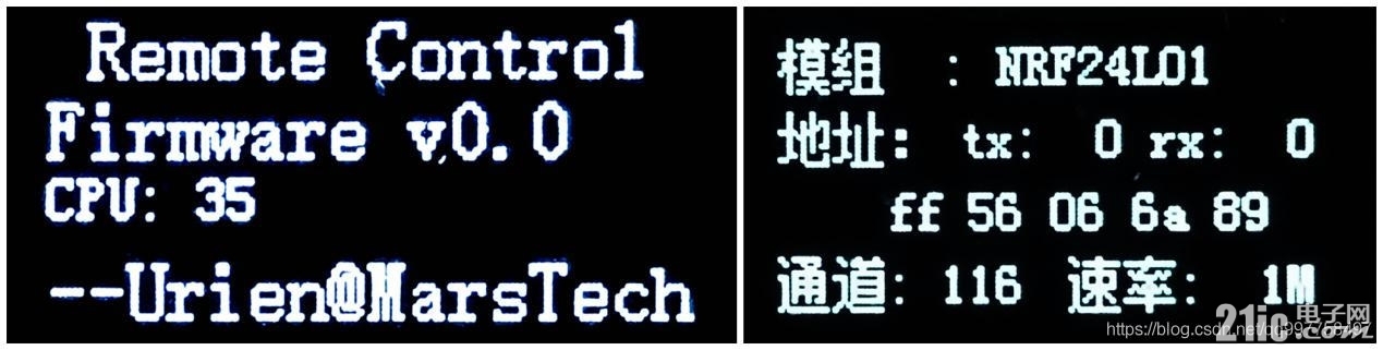

4.5.3无线参数子菜单
进入到无线参数子菜单后,用户可以直观的看到当前使用的模组类型、通信地址、通信频率、信号强度。其中信号强度有tx_rssi和rx_rssi,tx_rssi是发送到下属接收机的信号强度,rx_rssi是接收到接收机数据的信号强度。在此菜单如需返回上一层只需按下K1-P或K2-P键即可。
4.5.4无线对频子菜单
进入到无线对频子菜单后,可以根据用户的选择执行对频和取消操作。
4.5.5版本信息子菜单
进入到该界面后,用户可以观察到系统的程序版本、CPU使用率和作者信息。在此菜单如需返回上一层只需按下K1-P或K2-P键即可。
4.5.6恢复出厂子菜单
进入到该界面后,可以根据用户的选择执行恢复出厂和取消操作。恢复出厂会清除所有的零偏矫正数据、设置项数据、无线模组数据等。
4.5.7固件升级子菜单
进入到该界面后,可以根据用户的选择执行固件升级和取消操作。目前固件升级的功能还没有开发完善,只是预留做后期扩展。

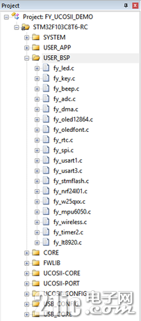

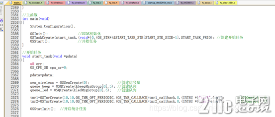

5.关于二次开发
图5-1工程目录
遥控器程序使用的是ST官方3.5的标准库,工程建立使用的是Keil5。源码主要包含有STM32的标准库函数、自行编写的底层硬件二次封装函数、UCOSII、USB等等,并没有用到UI,只是简单做了一个界面。USB目前作为虚拟串口使用,可以根据需求修改描述符作为不同的设备。遥控器所有动作和工作都是基于操作系统的任务形式执行,UCOSII用到了一些系统的资源,如信号量、消息队列、软件定时器等等。移植、修改、二次开发都相对简单。
至于无线模组、目前调试好的有市面上最常见的NRF24L01模块,可以选择PCB天线、PA大功率版本的,根据具体需求自行选择。无线部分有做上层处理,也就是支持不同类型的无线模组、具体的实现方式是通过函数指针自动选择、开发者只需要把无线模组底层调试好,移植到工程目录,通过上层的硬件选择代码添加上就可以了。
