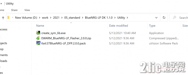

安装芯片的pack包BlueNRG-LP pack的安装
BlueNRG-LP 系列的芯片于2020年发布,很多老一些的Keil 和IAR 中,并没有相关的pack。 如果直接编译,可能会报错。
因此需要安装芯片对应的pack. BlueNRG-LP 的pack(包括Keil 和IAR 的pack)在SDK安装目录的 Utility下。
对于使用Keil工具的用户,直接双击 Keil.STBlueNRG-LP_DFP.2.0.0.pack ,然后next ,最后Finish即可。
对于使用IAR的用户,解压后,将arm目录整个目录拷贝到IAR的安装工程.
​ 例如: D:\Program Files (x86)\IAR Systems\Embedded Workbench 8.3
拷贝完毕后,就可以编译了。
