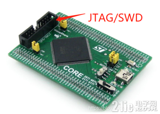

开发STM32的电路板必须理解STM32下载与调试电路的设计,才能保证后续对STM32开发板进行程序的下载与调试。
下图是标准的JTAG/SWD下载与调试连接器(摘自微雪电子):
也有一些厂家只保留了SWD接口,下图是一种非标准的连接器(摘自硬石科技):
目前,最多人使用的是SWD接口。在工作上,我也是只使用SWD接口。这一次的笔记记录,也是以SWD为主题展开。

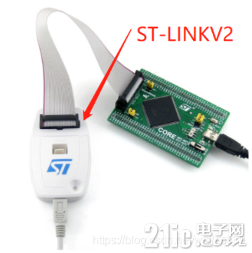

SWD接口需要配合ST-LINK使用,ST-LINK的价格相对于J-LINK的价格来说,便宜太多了。

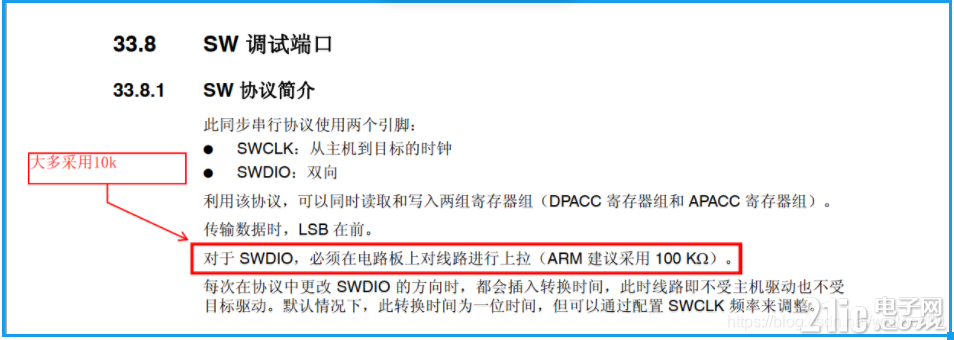

三、硬件设计-SWCLK与SWDIO
现在就来搞明白SWCLK下拉与SWDIO上拉的理由。
参考《STM32F4xx中文参考手册》第1247页,第33章节-调试支持。
从上图可以看到,其实SWDIO与SWCLK内部已经有上拉与下拉了。
SWCLK/TCK,在电路板上没有特殊建议进一步下拉
接着,查看《STM32F4xx中文参考手册》第1251页:
从上图可以看到,ARM官方建议在SWDIO上使用100k电阻上拉。但是,大部分人都只是用10k上拉。我亲自尝试过这两个方案,没有发现有什么区别。
SWDIO,在芯片内部已经有上拉,但在电路板上必须再一次上拉(100k或者10k电阻)
SWCLK,在芯片内部已经有下拉,在电路板上没有特殊要求进一步下拉。
