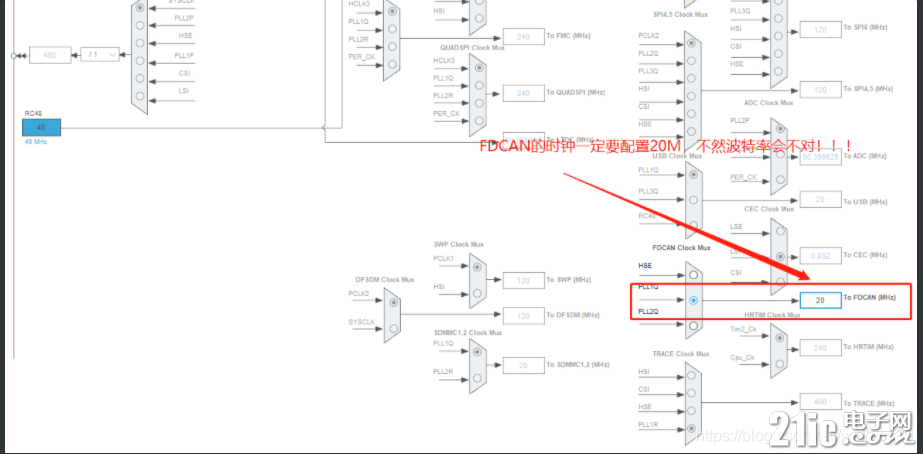

2.2、Clock Configuration
watermark,type_ZmFuZ3poZW5naGVpdGk,shadow_10,text_aHR0cHM6Ly9ibG9nLmNzZG4ubmV0L3dhbGxhY2U4OQ==,size_16,color_FFFFFF,t_70.jpg

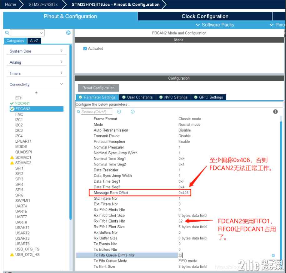

2.5、FDCAN1

2.6、倒回去配置一个FDCAN的时钟

2.7、FDCAN2

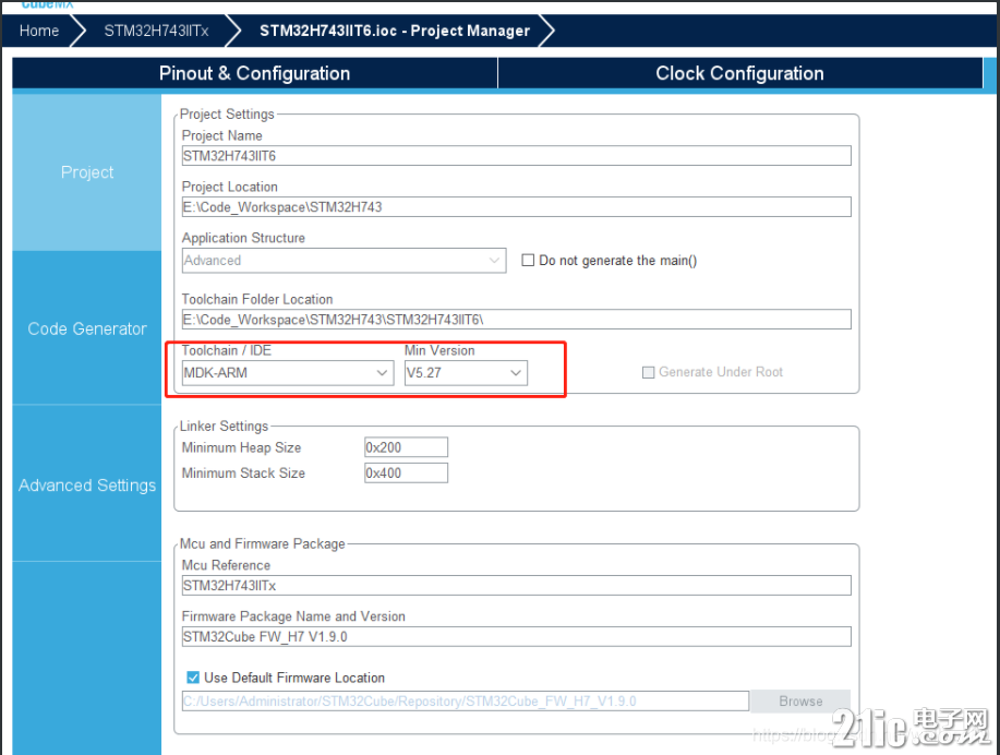

2.9、生成代码

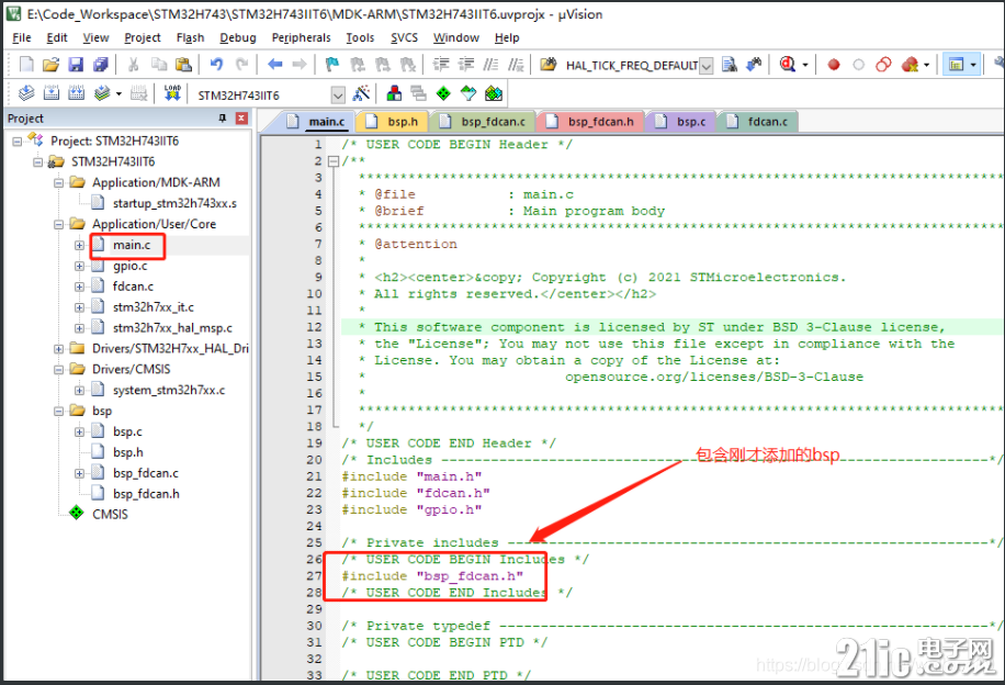

4.2、添加bsp
添加我编写的四个bsp代码。(这些文件在百度云盘分享的工程里!!)
  • bsp_fdcan.c(中断回调函数,中断配置等代码都在这个文件里)
  • bsp_fdcan.h
  • bsp.c
  • bsp.h

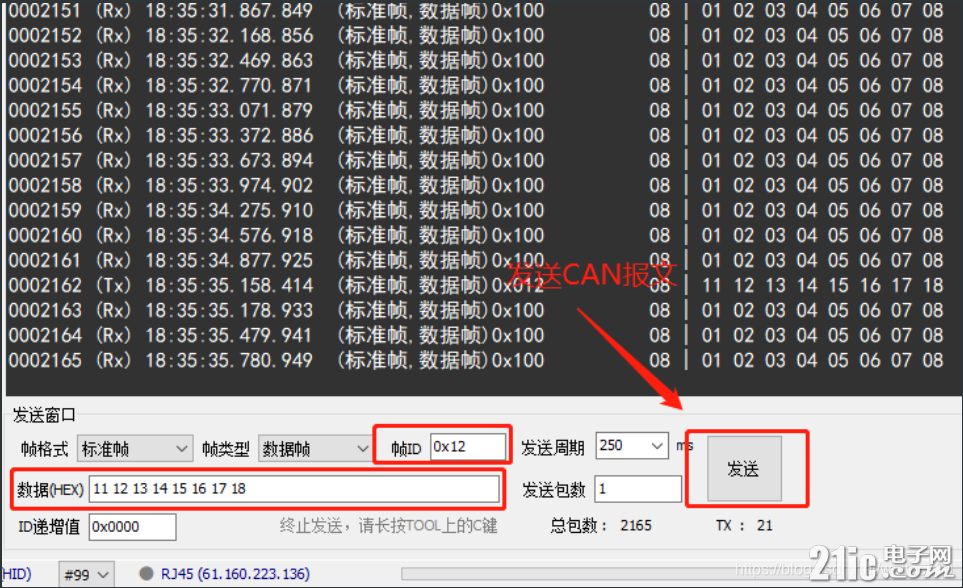

五、测试FDCAN
5.1、测试发送CAN报文
