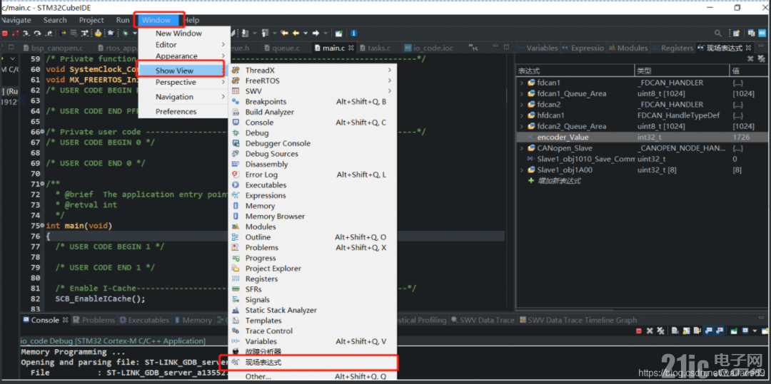

在STM32CubeIDE进入DEBUG模式后,点击Windows → Show View → 现场表达式后,右侧就会弹出现场表达式的对话框。

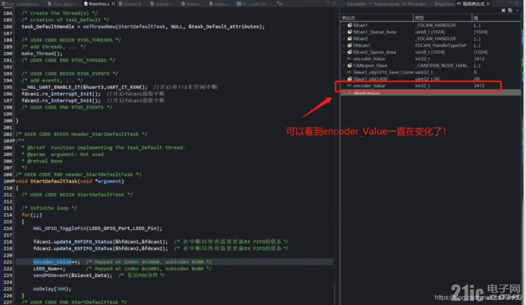

例如,我要监控变量encoder_Value,那么直接在右侧的表达式对话框里的最下方,输入encoder_Value。
接着,就能看到encoder_Value一直在变化。

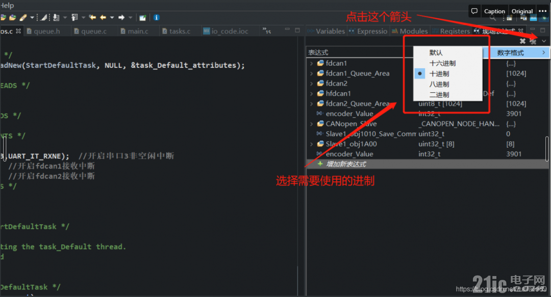

在上图看到,encoder_Value是以十进制的方式显示的,怎样才能转换十六进制显示?毕竟在嵌入式开发时,十六进制也需要经常使用。
从下图可以看到,现场表达式可以支持十六进制,十进制,八进制,还有二进制的表达方式。STM32CubeIDE现场表达式比MDK与IAR实时监控差的方便是切换进制时,所有监控的变量都改变了,例如我按照刚才的方法切换成十六进制查看encoder_Value时,其他监控的变量的表达方式都会改为十六进制。
