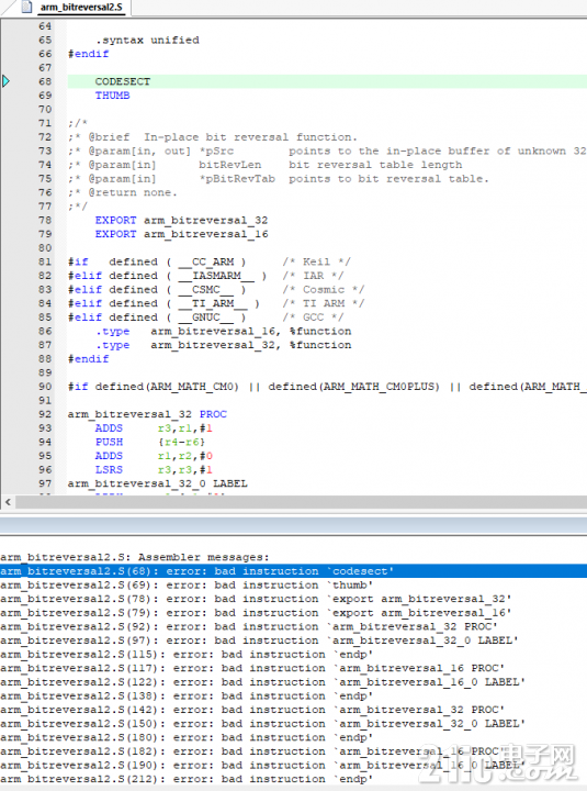

/CMSIS/DSP/Source/TransformFunctions/arm_bitreversal2.S(68): error: bad instruction `codesect'

这个是CMSIS DSP库啊,,,我看开头
#if   defined ( __CC_ARM )     /* Keil */
    #define CODESECT AREA     ||.text||, CODE, READONLY, ALIGN=2
    #define LABEL
#elif defined ( __IASMARM__ )  /* IAR */
    #define CODESECT SECTION `.text`:CODE
    #define PROC
    #define LABEL
    #define ENDP
    #define EXPORT PUBLIC
#elif defined ( __CSMC__ )           /* Cosmic */
        #define        CODESECT        switch .text
        #define THUMB
        #define EXPORT        xdef
        #define PROC        :
        #define LABEL        :
        #define ENDP
        #define arm_bitreversal_32 _arm_bitreversal_32
#elif defined ( __TI_ARM__ )   /* TI ARM */
    #define THUMB    .thumb
    #define CODESECT .text
    #define EXPORT   .global
    #define PROC     : .asmfunc
    #define LABEL    :
    #define ENDP     .endasmfunc
    #define END
#elif defined ( __GNUC__ )     /* GCC */
    #define CODESECT .section .text
    #define PROC :
    #define LABEL :
    #define ENDP
    #define END
    .syntax unified
#endif
应该有考虑兼容GCC 语法。。。

单独编译这个文件也不行啊,,,奇怪了。。。头大。

zyf部长 发表于 2021-9-12 12:05 | 显示全部楼层
在最上面手工定义一个  __GNUC__   看看。
