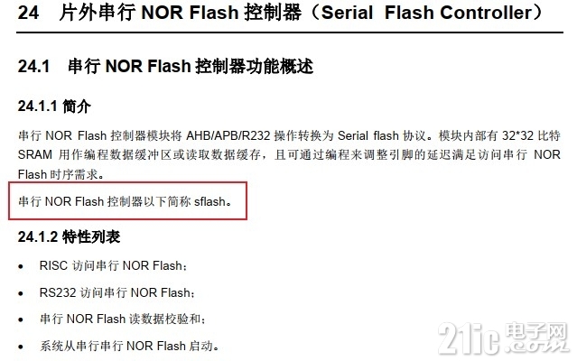

这是神魔节奏 发表于 2021-10-9 14:06 | 显示全部楼层
weifeng90 发表于 2021-10-7 20:41
你所谓的sflash是指啥?串口flash?
串行 NOR Flash 控制器以下简称 sflash。
asmine 发表于 2021-10-9 16:35 | 显示全部楼层
额~~好吧,
其实是nor flash
串行和串口是不一样的吧~~
