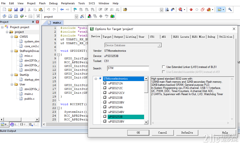

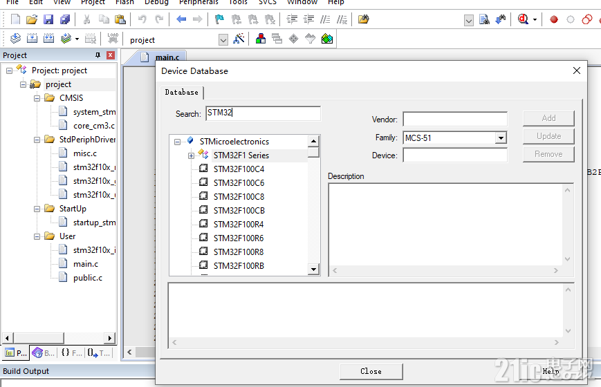

我的keil版本是V5.35,芯片安装包也已经安装了,Device Database里面也有显示stm32Fxx系列的芯片,为什么Device里面没有,求解决办法。。。。
七毛钱 发表于 2021-9-17 15:32 | 显示全部楼层
是不是你选芯片安装包并没有安装
海滨消消 发表于 2021-9-17 15:33 | 显示全部楼层
往下拉找到103C8选他
duo点 发表于 2021-9-17 15:34 | 显示全部楼层
你需要哪个芯片?ST官网有多种PACK的

xuyaqi 发表于 2021-9-22 09:58 | 显示全部楼层
用keil5打开用keil4建的工程造成,只需在.uvproj后加x然后再用keil5打开。
