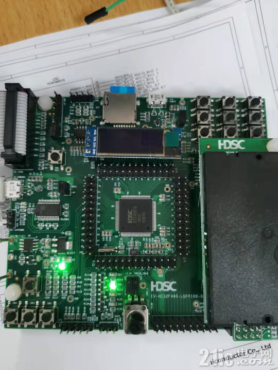

这个没做具体测试和更改,完全把例程编译下载,看效果。
例程出处:
hc32f460_ddl_Rev2.1.0
sd_multi_write_multi_read_1bit_25mhz
卡容量:16G
主函数:

测试效果:
插入卡绿色LED点亮:
拔除卡红色LED点亮:
对照例程txt说明:
                                样例使用说明
版本历史
日期          作者         IAR     MDK     GCC     描述
2018-11-08    CDT          7.70    5.16    8.3.1   first version
平台说明
GCC工程,由Eclipse IDE外挂GNU-ARM Toolchain,再结合pyOCD GDB Server实现工程的编译、
链接和调试。在用Eclipse导入工程后,请将xxxx_PyOCDDebug中pyocd-gdbserver和SVD文件
设置为正确的路径;请将xxxx_PyOCDDownload中pyocd设置为正确的路径。注意,这些路径不
能包含非英文字符。
功能描述
本样例主要展示如何通过普通速度模式25MHz,多块1bit模式,读写SD卡。
说明:
测试环境
测试用板:
EV-HC32F460-LQFP100-050-V1.3
辅助工具:
辅助软件:
使用步骤
1)测试板SD卡Socket插入MicroSD卡;
2)打开工程并重新编译;
3)启动IDE的下载和调试功能,全速运行;
4)LED_GREEN点亮,读写数据一致,测试结果符合预期。
注意
LED指示灯说明:
    LED_RED:表示测试结果不符合预期;
    LED_GREEN:表示测试结果符合预期;
结论:测试通过!
