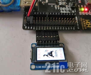

      生肖纪年是天干地支纪年的一个变种形式,天干地支纪年是60年一个甲子的循环周期,而生肖纪年则是以生肖来替代十二地支来纪年,故十二年一个轮回。将RTC计时同生肖结合起来,则是本设计的特色之一,其显示形式如图1所示。在配接蜂鸣器的情况下,还能起到定时闹钟的作用。
图1 生肖纪年

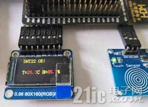

为了感知环境的状态,还配置温湿度检测功能,其界面如图2所示。
图2 温湿度检测

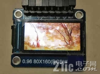

      当然,设计的主体就是数码相框功能了,其显示形式如图4所示。
图4 数码相框

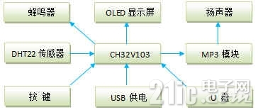

1. 硬件设计

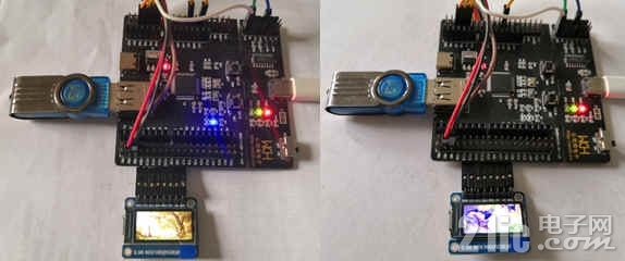

该设计的整体构成如图5所示,相应的线路连接如图6所示。
图5整体构成
图6实物连接

在线路中,各器件与开发板的连接关系如下:
1)OLED 屏
OLED 屏是一种SPI接口的彩色显示器件,其中SCK连接PA2、SDI连接PA3、RST连接PB3、DC连接PB4、
CS连接PB5。
2)DHT22传感器
DHT22温湿度传感器属单总线器件,其DIN引脚是与PB6相连。
3)MP3模块
MP3模块的引脚排列如图8所示,使用时只需将RX引脚与PA9连接即可。
图8  MP3模块
图9串行接口
4)按键
外置的按键是一种触摸式器件,其连接的引脚为PA4。
5)蜂鸣器
为了在指定时间提示使用者,是用有源蜂鸣器作为提示器件,其连接的引脚为PA5。

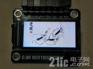

其处理的思想是让显示指针依序打开相应的文件,然后按指定字节数提取所显示图像的数据,从而再现原图像的内容。
图13 油画效果
图14 国画效果
6)生肖图匹配处理
为了实现显示的内容与生肖纪年的一致,其匹配处理程序如下:
  1. if(w==0)
  3. RTC_Get();
  4. j=calendar.w_year-2019;
  5. w=j;
  6. F=1;
  7. }
其处理的思想是通过当前的年份推算出它在生肖纪年中的位置,然后让显示图像的指针指向该生肖图即可。

8)DHT22温湿度检测
DHT22是一种数字式的传感器,相当于DHT11来说精度会高一些,可到小数位。此外,其检测范围也更宽一些。
读取温湿度的函数为:
