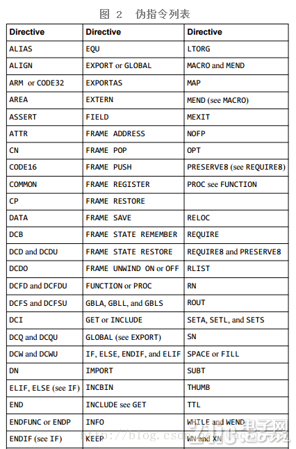

如图2所示,ARM汇编器提供了多种多样的伪指令,根据功能的不同可以分别:符号定义伪指令、数据定义伪指令、汇编控制伪指令、宏伪指令及其它伪指令。 54573615487d88ef66.png

下面将详细介绍启动代码中用到伪指令:
