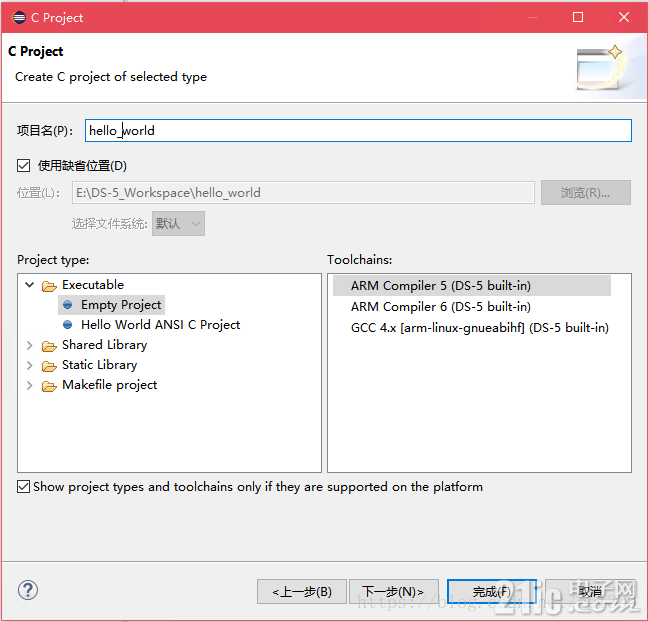

1.新建一个 C Project,选择Hello World ANSI C Project,工具选择GCC xx[arm-linux-gnueabihf],如下图所示:点击下一步,直到完成。

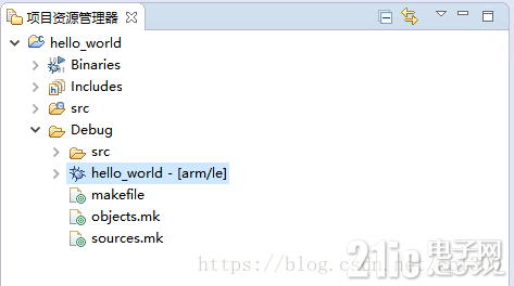

建立好的工程如下图所示:
点击编译后,可以看到debug目录下生成了应用程序了
此时已经完成了工程建立,与程序编译了,现在需要调试。

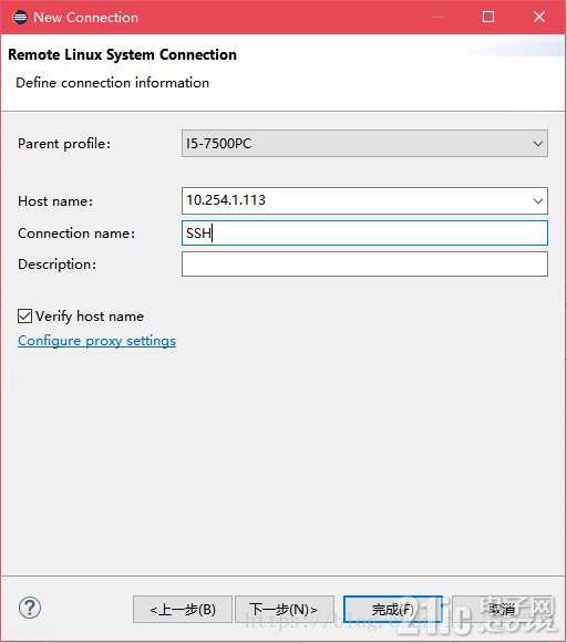

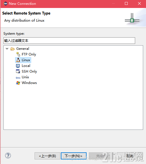

2.建立一个连接,用SSH连接目标板(DS-5自动连接,需要你设置IP,用户名,密码等参数)
新建一个 Remote System Explorer->Connectio
选择linux
输入目标板ip,此处是10.254.1.113,随便输入一个连接名称,此处是SSH,下一步

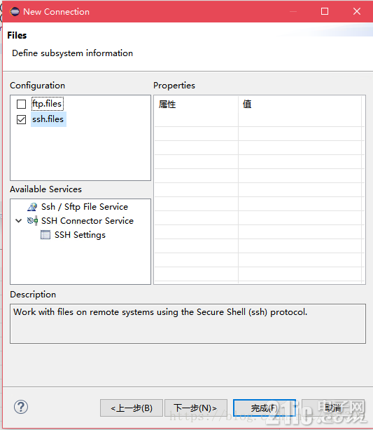

选择SSH.files
点击完成,此时已经新建了一个连接了。

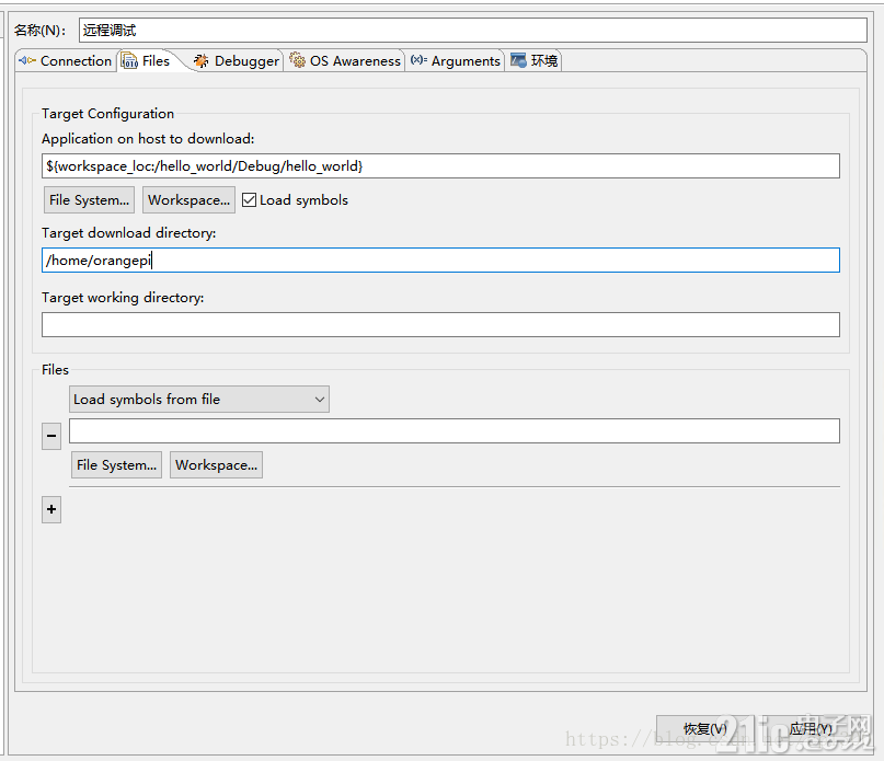

3.建立仿真,在目标项目上右键选择 调试配置。
新建一个DS5 Debugger
配置如下,输入一个名称,然后选择linux application debug 下的 Download and debug application,
RSE connectio可以选择刚刚创立的SSH,通过这个DS-5可以给目标板下发指令,使用gdb进行调试。
设置调试文件,选择调试文件,就是刚刚生成的hello_world可执行文件,设置下载到目标板的位置,此处为/home/orangepi目录。
点击应用,开始调试,选择是
弹出输入密码框,输入目标板用户名与密码,进行SSH连接

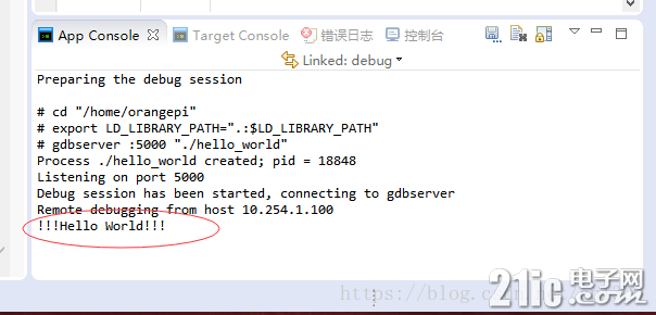

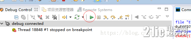

正常开始调试如下所示:
点击运行后
运行结果
到此就完成了调试。

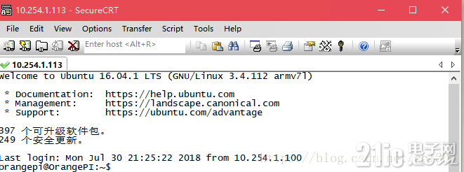

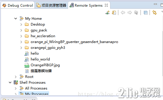

这里还可以看到开发板的目录,之前设置的目录,很方便。
还可以通过SSH连接开发板。
