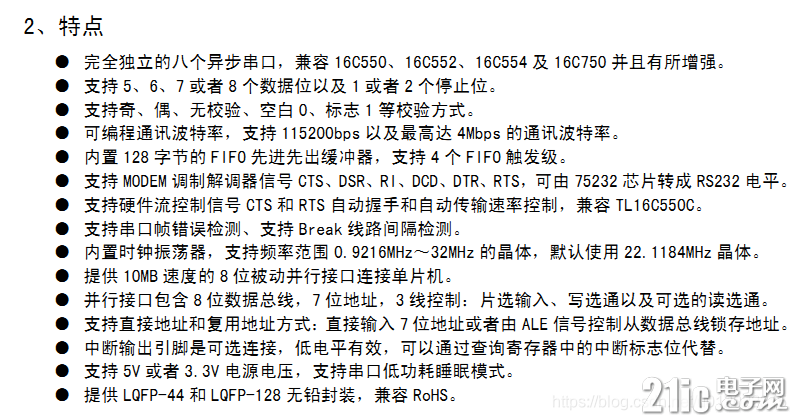

 很多单片机,比如51单片机,只有一个或两个串口。所以,有时会遇到串口不够用的情况,这时候可以换一款串口更多的单片机。而有时你又不想换一款单片机,那可以使用本文要介绍的八扩展串口芯片CH438。芯片是沁恒的,沁恒的芯片用了挺多,很有特色,质量也是很棒的。二话不说,先上简介。
watermark,type_ZmFuZ3poZW5naGVpdGk,shadow_10,text_aHR0cHM6Ly9ibG9nLmNzZG4ubmV0L3UwMTIwMjIzMTU=,size_16,color_FFFFFF,t_70#pic_center.jpg

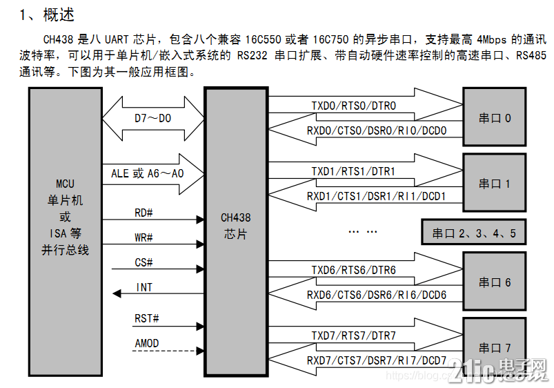

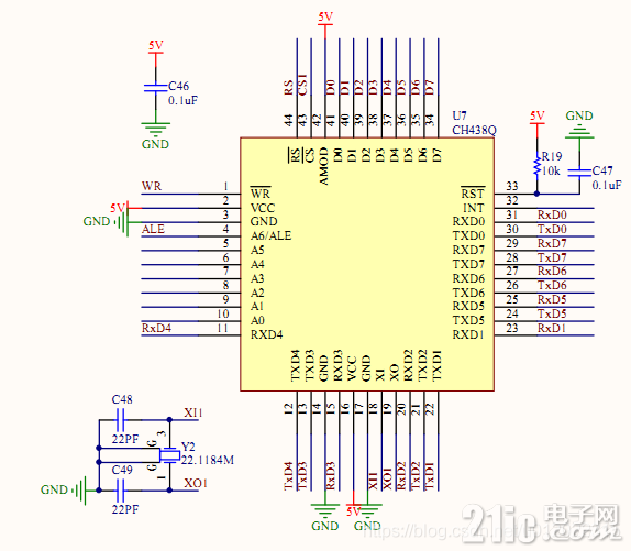

 CH438芯片的特色,在于单芯片有8个扩展串口,每个串口有128字节的FIFO,这可以节省你的单片机的RAM,同时,不容易因为没读取接收缓冲里的数据而使缓冲区溢出。CH438的访问接口是并行口,用的引脚比较多,数据脚和地址脚可共用。外围简单,只需要一个晶振。上电路图
 楼主| tpgf 发表于 2021-10-1 19:22 | 显示全部楼层
