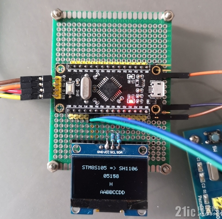

[STM8] STM8硬件I2C_IIC驱动OLED_AT24C02(防卡死)实现单主机多从机通讯
 楼主| panxiaoyi 发表于 2021-10-9 11:45 | 显示全部楼层 |阅读模式
STM8 硬件 I2C IIC 驱动 OLED AT24C02 实现单主机多从机通讯
本例最大的特点就是主机带防卡死功能,即使人为的干扰总线,主机也还能正常工作
  1. /*
  2. //STM8S105_IAR_V3.11
  3. //本例由panxiaoyi(QQ68354248)原创,并在21ic.com首发,转载请保留,谢谢!
  4. //本例使用硬件IIC读写AT24C02,并驱动IIC接口的OLED显示屏,适用于单主机,多从机通讯
  5. //本例的主机发送和主机接收均使用软件查询方式
  6. //本例在每次等待总线响应时,都加入了计数递减功能,当计数到零时就强制退出等待来防止主机被卡死
  7. //本例没有错误重发数据功能,遇到错误后则IIC重新复位
  8. */

当然,本例也具有软件模拟IIC功能,用来驱动OLED的效果也是非常好的(只能是主机单写功能)

本OLED驱动具有较高的通讯效率

最后是源代码和图片
