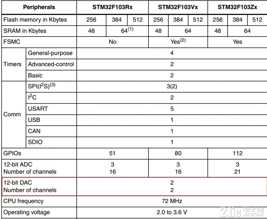

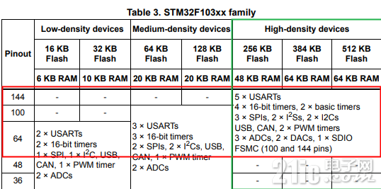

网上有人说STM32F103C8T6没有DAC功能。可以我看F103的数据手册又说有这个功能,所以特来求证一下
llljh 发表于 2021-10-13 22:33 | 显示全部楼层
有啊, 由于 DAC 的输出阻抗很大, 你的输出避免使用比较大的电容.

C8T6没有DAC
ZET6之类的有
dingy 发表于 2021-10-13 22:40 | 显示全部楼层
E系列以上才有,而且有的有参考源有的木有参考源,主要看手册呀!!
 楼主| liuzaiy 发表于 2021-10-13 22:42 | 显示全部楼层
图上看着应该都有DAC输出才对呀
 楼主| liuzaiy 发表于 2021-10-13 22:45 | 显示全部楼层
huangchui 发表于 2021-10-13 22:48 | 显示全部楼层
你看错手册了。
 楼主| liuzaiy 发表于 2021-10-13 22:50 | 显示全部楼层
chuxh 发表于 2021-10-13 22:52 | 显示全部楼层
其次,资料要看官网最新的,网络上可能存在错误的信息,存在旧的版本等情况,要注意分辨。
pengf 发表于 2021-10-13 22:56 | 显示全部楼层
huangchui 发表于 2021-10-13 22:59 | 显示全部楼层
103   FLASH 大于256K包括256K以上的才有12bit  DAC
